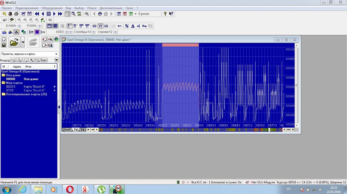

  1. Кто знает на что эта карта похожа ??? Мне кажется вот эта целевая карта афр поправьте если не прав .

  5. Помогите убрать ЕГР Opel omega b 1996г X30XE omega_b_0261203272_PS 7500 chsum.zip

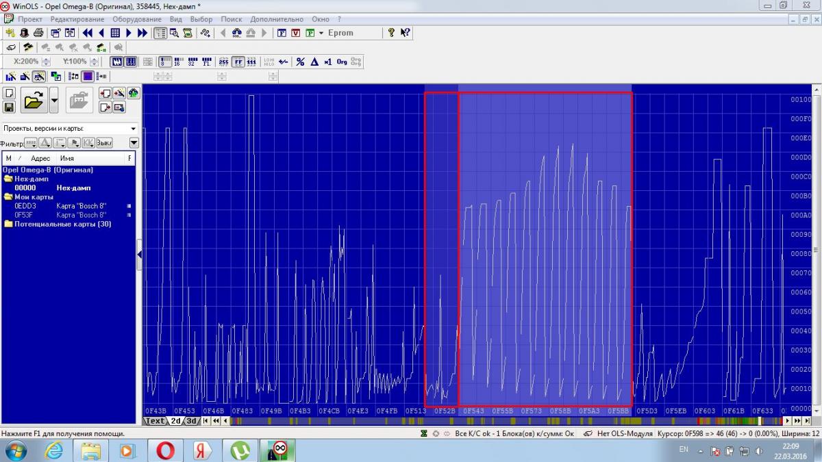

  6. Никто не сможет найти эти карты дмрв? Очень надо!
  7. Настроил перекрытие клапанов распредвалами, теперь нужно настроить ДМРВ ! Помогите определить карты ДМРВ расхода воздуха и сколько их там в winolse ! Топливные карты ,отсечки и зажигания знаю где Машина моя личная Opel omega b мотор x30xe эбу 0261203272 А то без расходометра работает нормально но горит чек а с расходометром бензин в трубу уходит и на оборотах чек загорается . Очень нужны карты помогите! вот прошивка omega_b_0261203272_PS 7500 chsum.zip
