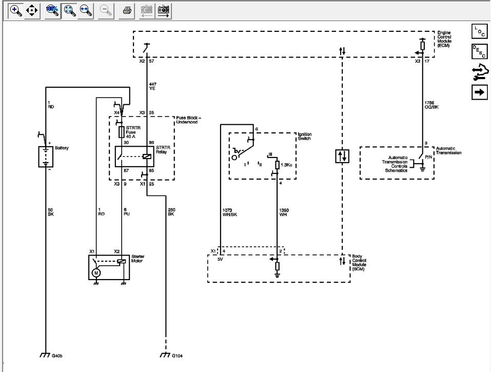

  16. Когда реле перемыкаете принудительно - автомобиль заводится? И еще: барашек до положения OFF поворачивается? Не остается в положении ACC?
  17. Я на STSе делал 2007-ого года, как раз через SPS программирование. И тоже после разряда аккумулятора. Ошибок нигде небыло, автомобиль не заводился. Если иммо не дает завести - на приборке должно писать что-то типа Theft deterrent... дословно не помню.
  18. Я лично сталкивался, ошибок нигде нет - машина не заводится. Синхронизацию Течем сделал - завелась.
  19. Нет. Ошибок может и не быть. Вечером дам ссылку, скачаете Tis2000NAO. Установите, дальше скажу что делать.
  20. А так, если после просадки аккумулятора случилось - скорее всего нужна синхронизация. Без Tech2 этот автомобиль врядли победите.
  21. На этом автомобиле сигнал с барашка идет в бодик, бодик дает команду ECM и тот крутит стартер. Смотрите в бодике сигнал с барашка. По хорошему, нужен Tech-2. Когда выключаете зажигание полностью - автомобиль не пишет Shift to park?
