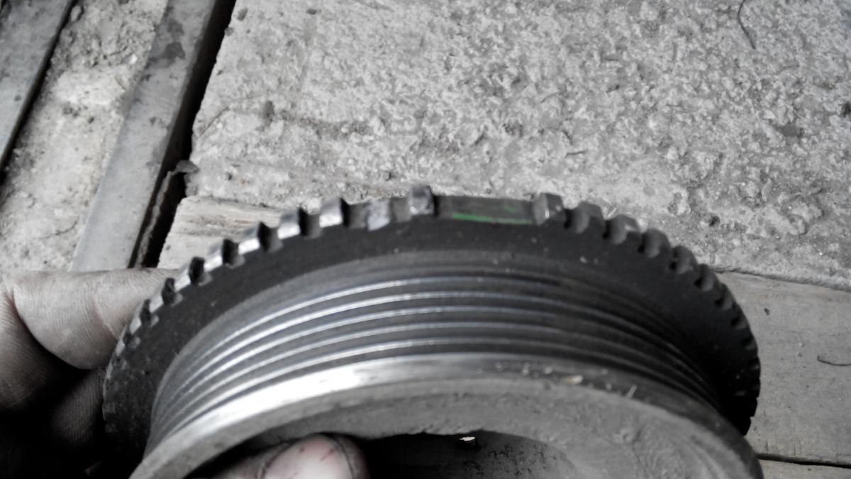

  15. Машина встала на ходу...притащил её сам...ездила на прошке Ледокола залитой мной...после замены шкива полетела дальше. ЗЫ мчался по щебёнке...
  16. Здесь просто зуб камнем из под колеса выломало....

  18. Притащили на днях четырку...нет искры (при прокрутке стартером одна искра и больше нету), кинули рабочий модуль... нету,прозванили провода до модуля усе нармально, на диагнозе ошибок нет, крутим стартером обороты показывает,кинул подменный эбу, курили часов пять вокруг неё, дпкв, провода, модули, свечи... Нету. И тут лучик солнца осветил шкив коленвала....
