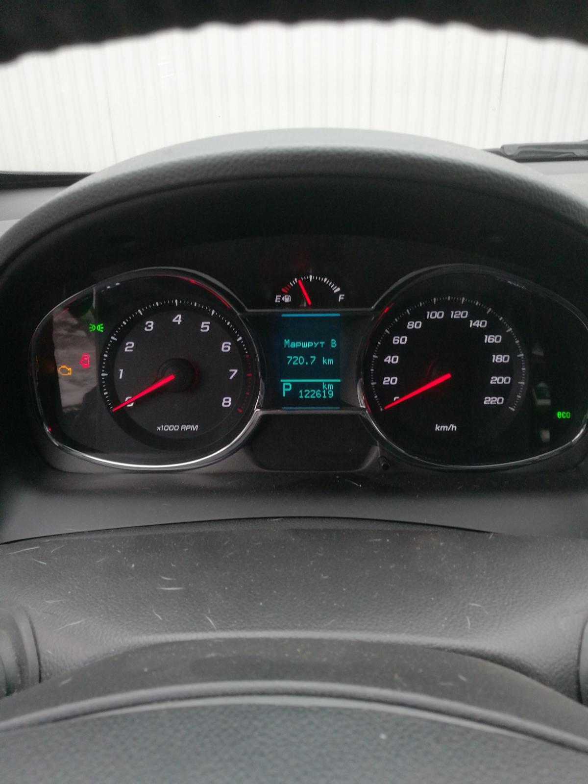

Там стоит Atmel 93c86a
А вот с пересчетом косяк получился !!!! Пересчитывал Iprog+ и Orange ориг
Пробег был нужен с 122641км на 743км кальки определили пробег как 123324км уже насторожило !!!
пересчитал его на 743км и записал в еепром
В итоге на щитке получилось 60 км
Может есть какие то тонкости в этой приборкой?
Подскажите что не так сделал?
