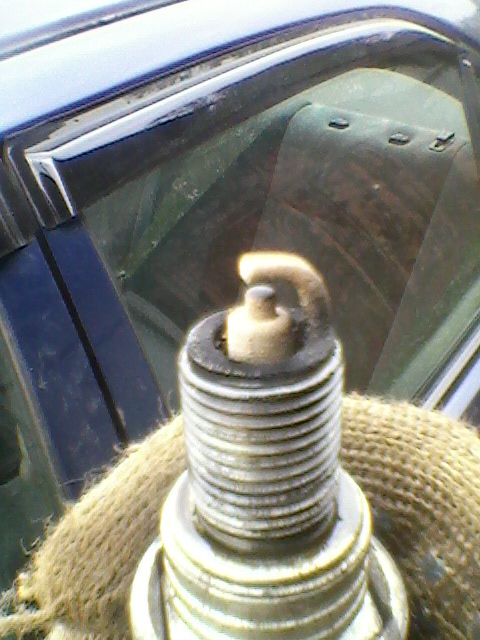

  9. Фото свечи зажигания. Бедная смесь?

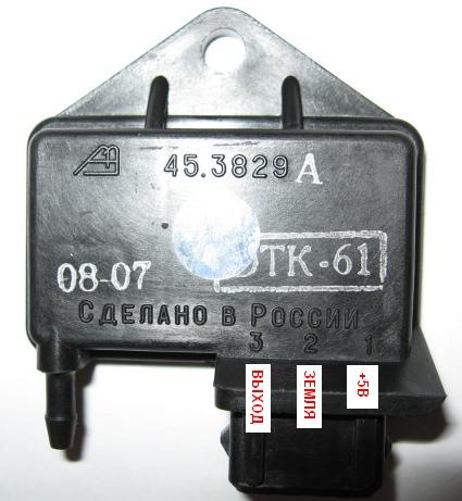

  14. сам же отвечаю дад 45.3829 смещение 0.591В наклон 20.3Кпа

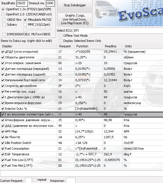

  17. Или я дурак или чего-то не понимаю. В моей машине нет ДМРВ, есть MAP sensor (ДАД), однако в Evoscan параметр MAP Scaled что на холостых что на повышенных всегда показывает 0. Только Air Flow Hz. Если отключить разъем на ДАД, то обороты повышенные и Air Flow Hz показывает 1500 Гц на любых оборотах, ошибка 32 (обрыв цепи или неисправность ДАД). Сегодня отрезал катализатор, вставку подготовил, завтра поставлю. Диагностика с катализатором и без него показывает разницу лишь в кол-ве шагов регулятора хол.хода, при этом резонатор отсутствует и вторая лямда отключена. С катал. 5 шагов, без катал. стало 15 шагов. Первый скрин зажигание включено, двигатель не работает.

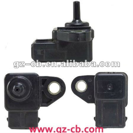

  18. Всем привет. У товарища на лансере VI умер ДАД во впускном коллекторе. Подкидывали мой, все работает. Т.к. новый оригинал стоит 5т.руб. хочется воткнуть волговский за 700руб.. Распиновка такая же, плюс, минус и сигнал. Волговский датчик пока не купили. 1. Может ли кто помочь с данными на ДАД Волги соотношение давления/напряжение, т.е. нужна карта где указано напряжение вырабатываемое датчиком при определенном давление в коллекторе. Потом эти данные записать в прошивку. 2. Датчик абсолютного давление показывает давление относительно чего? Допустим атмосферное давление составляет 760 мм.р.с. Давление во впуске составляет 200 мм.р.с. Как датчик получил такие данные? Какая формула. Просьба растолкуйте внятным языком

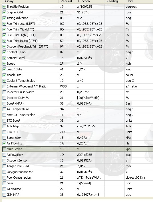

  19. Air Flow Hz как я сейчас понял этот параметр вообще не нужно включать, т.к. на моей машине нету датчика расхода воздуха и измерение идет в герцах. Есть ДАД, на нем измерение идет в Кпа. Похоже что параметр отвечающий за давление в ресивере называется MAP Scaled (Manifold Absolute Pressure Scaled. MAP measures the boost pressure at the intake manifold.) Поправьте если не прав. Также нашел параметр отвечающий за показание соотношения воздух/топлива, вроде AFR Map (This is the actual target AFR value used by the ECU. It is shown in the ECU Rom table settings map called High and Low Octane Fuel that contains AFRMAP values by Load and RPM.) Поправьте если не прав

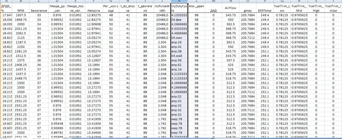

  22. Свечи черные, очень. Налет на электроде сухой. На корпусе свечи вокруг электрода маслянистые отложения. Машина слегка дымит, думаю колпачки. Тяга плохая, помнится девятка 1.5 ехала лучше. На 6 ланс, разные колпачки на впуск и выпуск. Уже при сборке выяснилось что продали одинаковые колпачки, все как на впуск. Вот я и думаю дымин из-за неправильных колпачков на выпуске, либо из-за забитого нейтрализатора. Двигатель задушен, газы проходят плохо, немало выхлопа засасывает обратно в цилиндры перемешиваясь с новой смесью. И вся эта супер богатая смесь не срогает оставляя черный налет на свечах. С другой стороны могзи должны видеть богатый выхлоп и уменьшать кол-ва топлива. Кстати из выхлопной трубы постоянно вытекает конденсат, причем много
