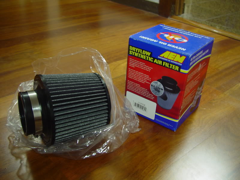

купил себе вот этот фильр AEM Dryflow (сухого типа) его не нужно пропитывать маслом фильтр яд даже K&N отдыхает в сравнении с ним сравнится только APEXI тоже (сухого типа) моются они обычной водой можно еще Fairy добавить лучше помоет пропускная способность 1 микрон что очень важно для моторов у которых ДМРВ стоит то есть не будет наворачиваться. AEM сделан в USA Комплектация: Фильтр, инструкция для чистки-последнее фото, наклейки AEM, производитель дает пожизненную гарантию как и APEXI Вылаживаю фото смотрите сами. есть ролики на YOUTUBE. На офф сайте все расказано подробно, а свой старый нулевик SCT выкинул в мусор да чуть не забыл стоит он порядка от 60 до 100 баксов это того стоит ПОСТАВИЛ И ЗАБЫЛ

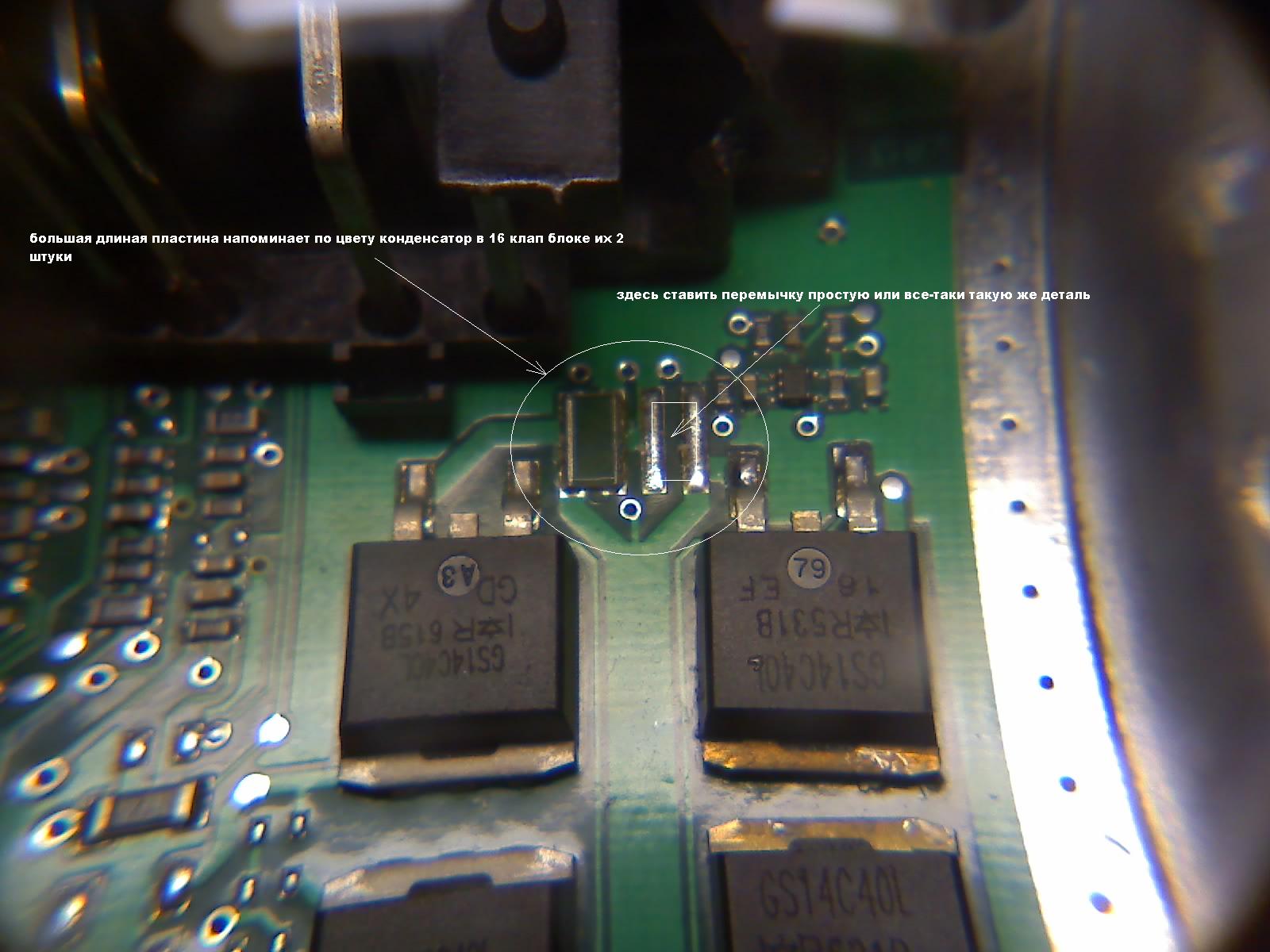

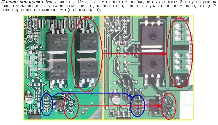

спасибо всем кто принимал участие в обсуждении все получилось все работает запаял туда перемычку SMD-ную с обозначением 000 и супер теперь можно смело брать эти 8-клап блоки если нельзя достать 16 клап и переделывать без проблем это тут у нас есть один типа супер мастер который всем рассказывает что он бог и царь а я после него уже не 1-й раз переделываю так ка надо дал ему кличку ДУРНАЯ ГОЛОВА КОСЫЕ РУКИ ТЕМА МОЖЕТ БЫТЬ ЗАКРЫТА

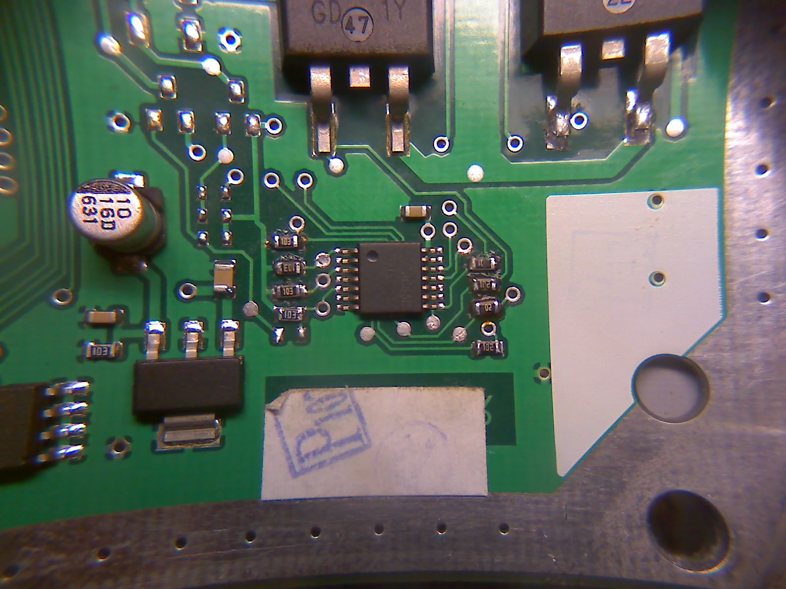

вот фото еще 1-я где запаяны все резисторы как в 16 клапаном ЭБУ 2-е фото тут видно есть только одна деталь похоже кондюк там ставить припой или все-таки такую же деталь ?
просто перемычку или SMD перемычку с 0 или 000 так или нет ? хотя по идеи если смотреть на цвет то там стоит конценсатор где на рисунке обведено кругом а если конценсатор то какого номинала к сожалению такого прибора у меня нет который меряет кондюки любых типов по этому и спрашиваю если кто знает
вот еще фото наверно из-за этого и есть небольшое троение вото фото 16 клапаного и переделаного 8 клап в 16 клап нету в 8 клап одной детали которая обозначена кргом
подскажите кто нибудь сделал все как показано на скриншоте проблема состоит в том что когда записываеш прошивку для 16 клапаника заводится нормально на холостых тоже работает хорошо но когда начинаеш давить на газ то происходит небольшое троение. Когда ставим нормальный полноценный блок с 16 клапаной то все работает без проблем Скажу сразу машина новая пробег всего 5 тыс ставил все блоки и бош 797 и 797+ я 7_2+ и 7_2 16 клап рабоатет без проблем а переделаными 8 кл в 16 клап не много троит и в ходу тоже
