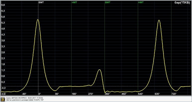

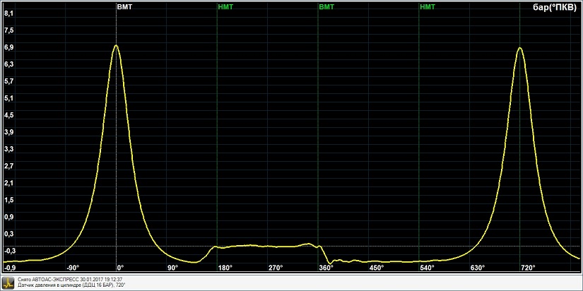

  6. Делаю диагностику ЦПГ и компрессию по датчику разрежения. Это нормальный график разрежения автомобиль Газель. Проверил компрессометром 12 кг норма.

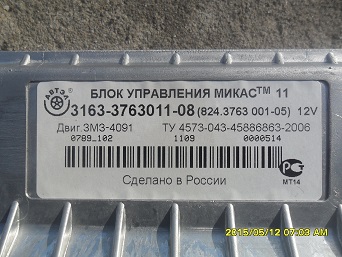

  8. vovik-4 опубликовал тема в ВАЗ, ГАЗ, УАЗ, ЗАЗ, ИЖ
    Помогите с расшифровкой данного ЭБУ. Номер прошивки и все что можно о нем узнать?

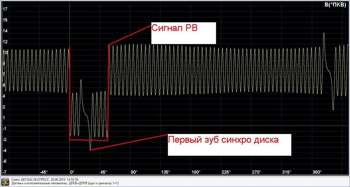

  11. Это и есть осциллограмма снята одновременно с ДПРВ+ДПКВ,

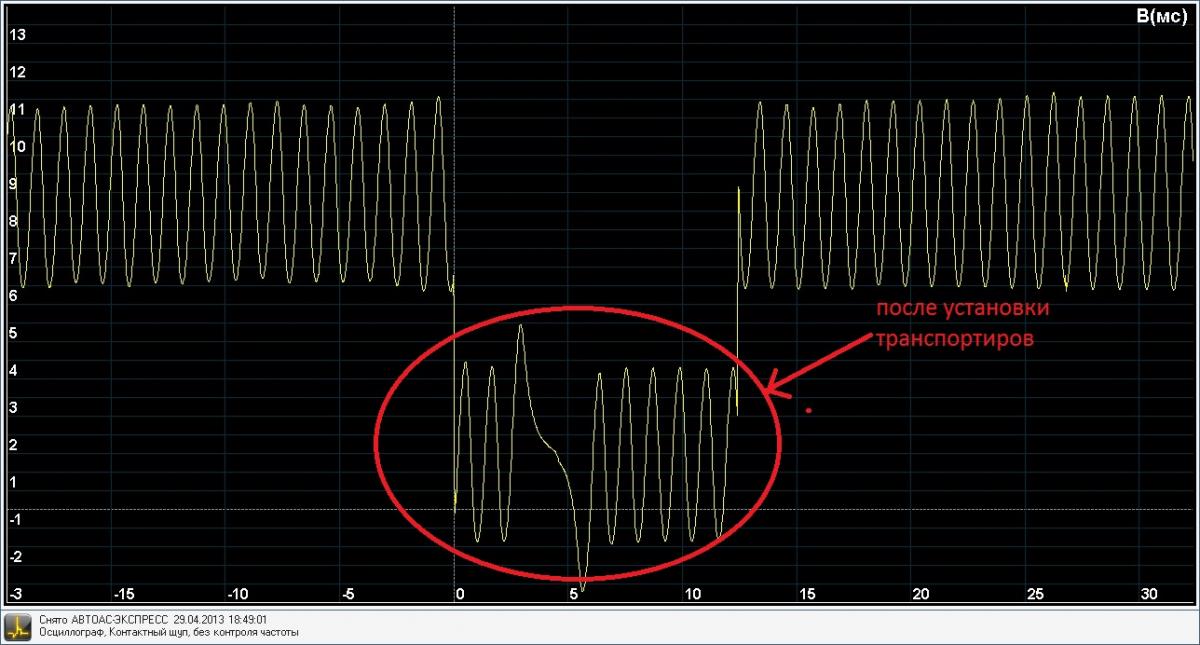

  12. Приехала Газель жалобы нестабильно работает на холостом ходу. Выясняю что производили ремонт двигателя, а точнее снималась ГБЦ. Подключаю осциллограф и вижу что неправильно установлены распредвалы. Вскрываю клапанную крышку и вижу несовпадение меток.Проверку производил транспортирами. И еще выяснилось что шкив КВ провернулся вот и получилось что мотористы ошиблись.

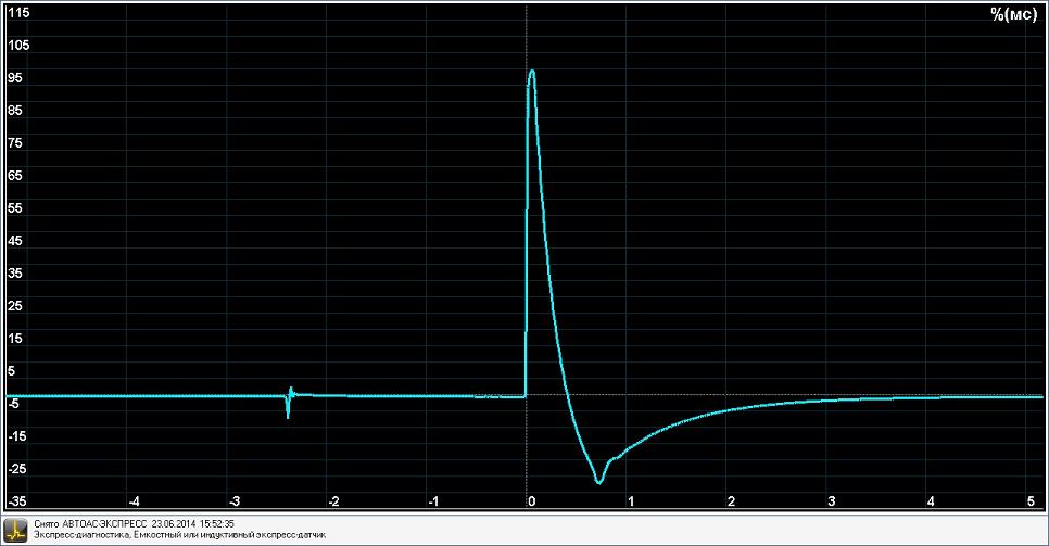

  13. Снял осциллограмму ВВ части. Одна катушка неисправна, неисправность в отсутствии остаточных колебаниях катушки. Это проявляется в затухающих колебаниях.

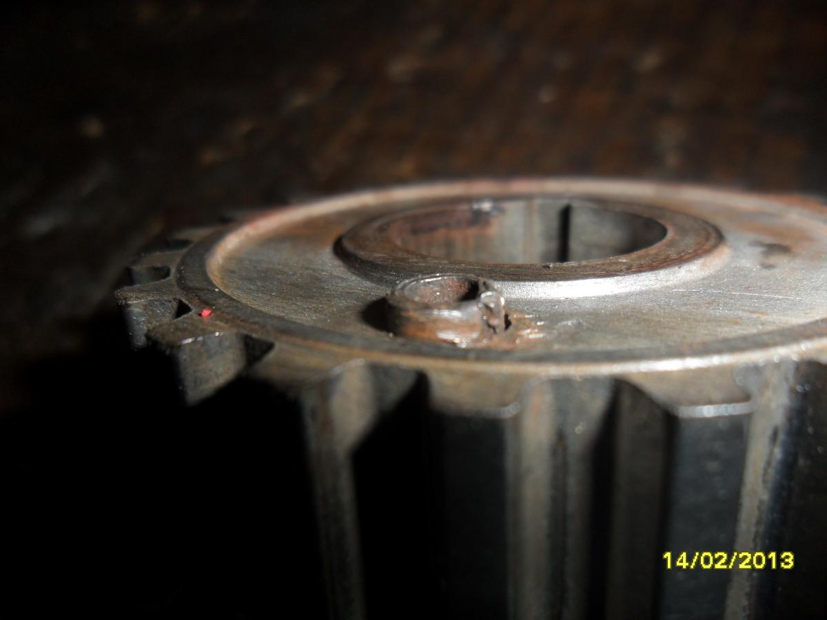

    При диагностике показывает ошибку 0340 Ошибка датчика фаз. Подключаю осциллограф и видно две неисправности. Узкий уровень сигнала ДПРВ и смещение по ДПРВ и ДПКВ. Снимаю задающий диск КВ и вот неисправность. Замята направляющая на шестерне КВ.

  22. не 15 а 20 зуб синхродиска попадает на середину ДПКВ.
  23. Снял осцылограмму с ДПРВ+ДПКВ. Какие будут разъяснения по поводу этого графика.На мой взгляд это что то не то. Метки проверял визуально на месте.
