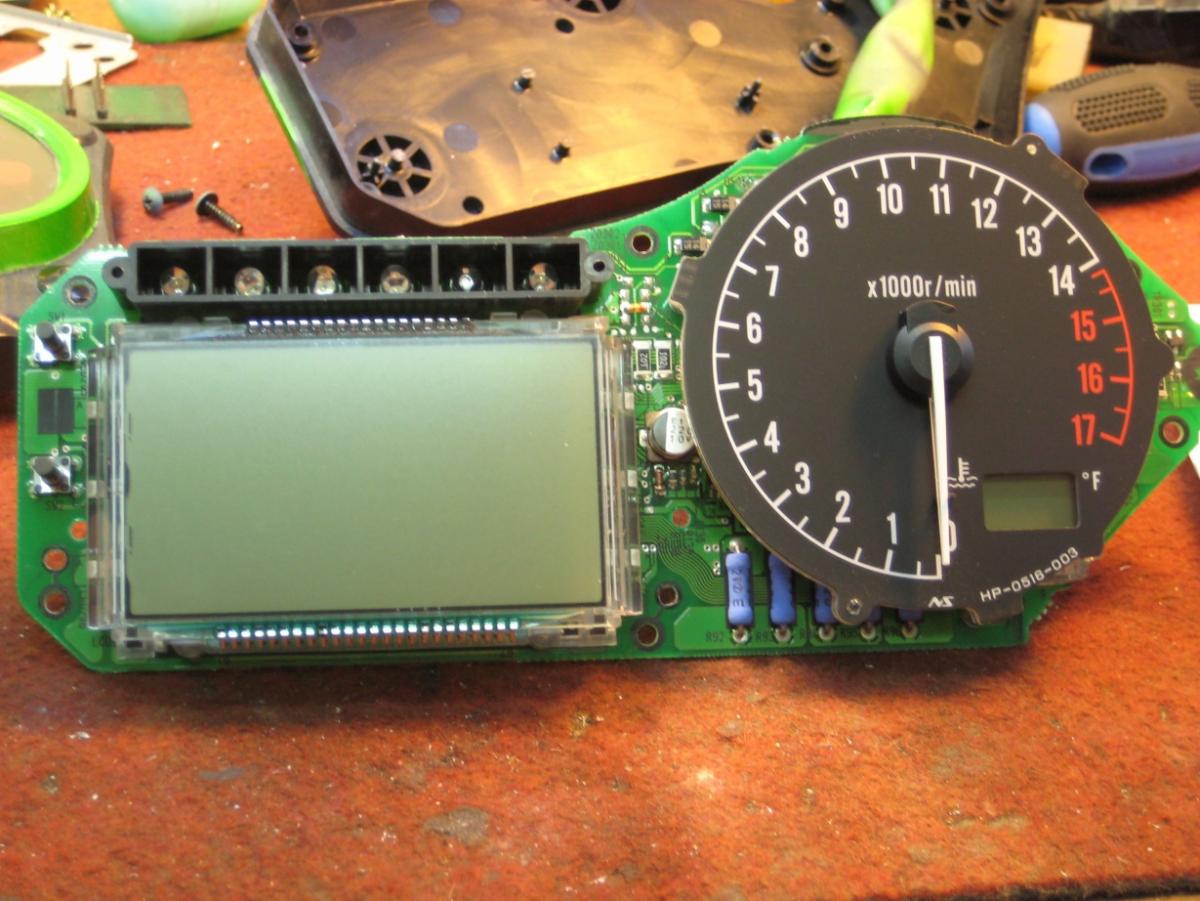

  16. Вот дамп с панели как на фото moto honda 93c56.rar

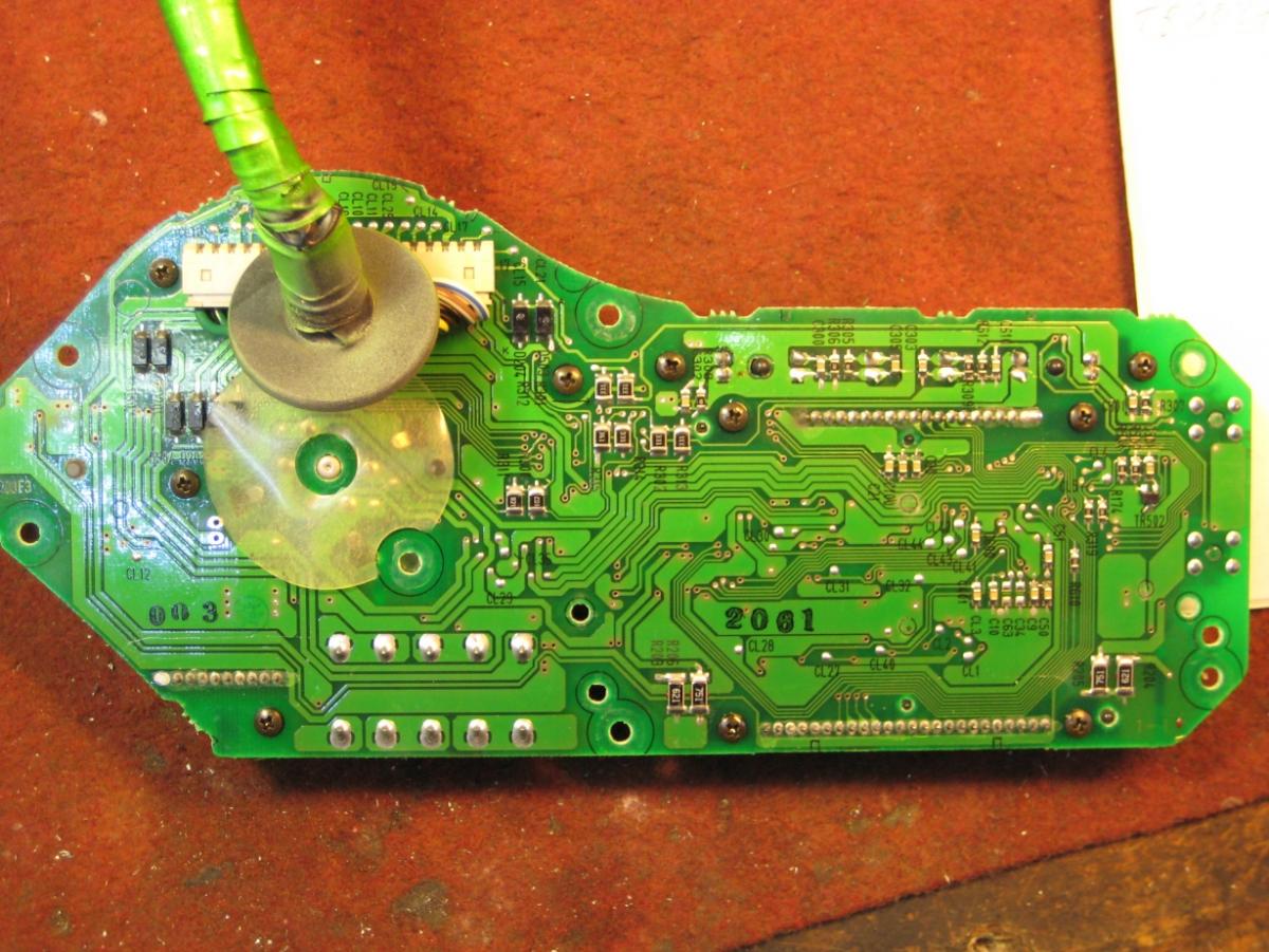

  20. Всем привет, кто делал такой мотик, поделитесь точьками для внутрисхемки, микросхема под дисплеям монтаж двухсторонний выпаивать его устанеш.
