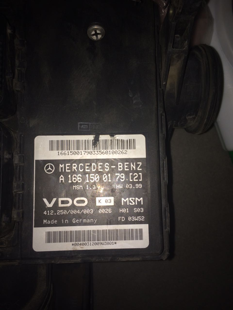

  8. всем добрый вечер! машина мерседес А190 w168 2000 1.9 бензин...просто перестала заводится...до этого иногда глючила...эбу не выходит на связь и нет стартера...стартеррора нету!!! нашли на шроте такой же с такими же номерами-эбу стал выходить на связь,но нет стартера и в разрешениях нет пуска... сначала пробовал просто перепаять флэш с родного эбу-не выходит на связь-походу флэш устала... эбу VDO 166 150 01 79 MSM 1.3 внутри флэш M29F200BC... помогите обнулить для привязки старом... M29F200BC.BIN

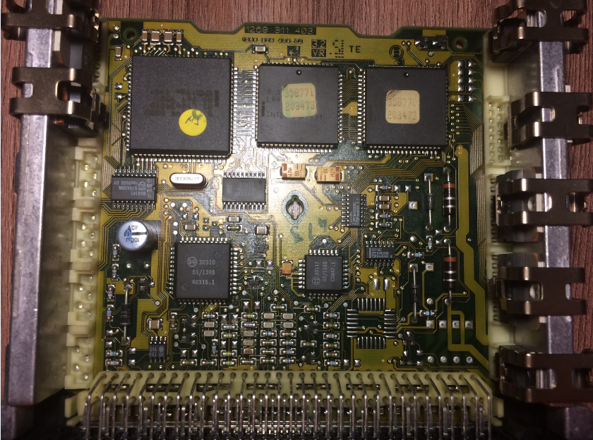

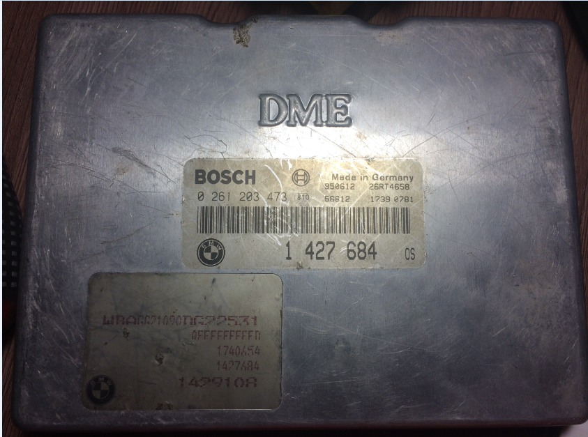

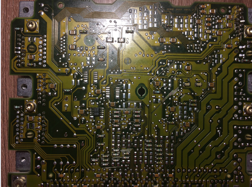

  15. привет всем бмвшникам! имеется бмв е-38 1995 5.4 с двумя блоками управления DME... ездили три года-вдруг начала сгорать одна катушка,причем при замене опять через время сгорает...решили поменять DME,причем оба...нашли на шроте,но без EWS2...сейчас диллема-привязать оба DME-BOSCH 0261203473 и EWS2-1D47J..номера на родных и шротных блоках-абсолютно идентичные!!! личка приветствуется... скрины ниже прилагаются
