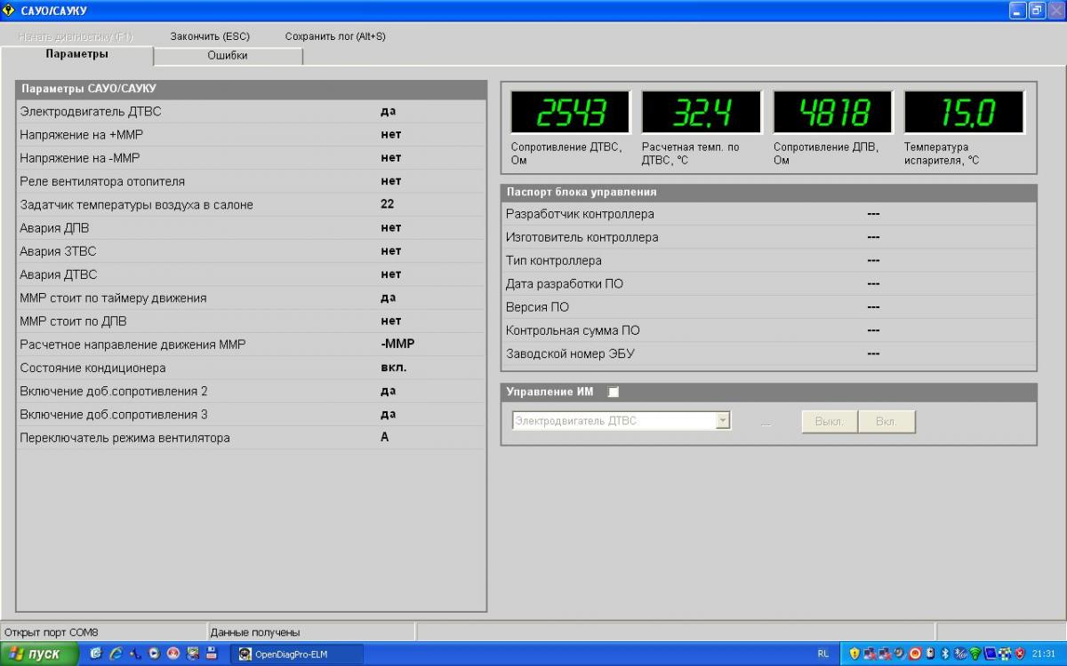

  12. САУО/САУКУ Запрос: 82 b1 f1 1a 80 be Ответ: 9b f1 b1 5a 80 00 00 00 0a 01 11 41 00 31 31 31 38 36 2d 38 31 32 31 30 32 30 2d 30 31 20 ae WakeUp: 50,149 (50) мс Интервал: 50 WakeUp: 50,484 (51) мс Интервал: 50 WakeUp: 49,863 (51) мс Интервал: 50 WakeUp: 50,267 (50) мс Интервал: 50 WakeUp: 50,577 (51) мс Интервал: 50 WakeUp: 49,983 (51) мс Интервал: 50 Соединиться с блоком не удалось WakeUp: 50,341 (50) мс Интервал: 50 Инициализация завершилась удачно оно? кстати про определении комплектации данные видны: Еще вопрос, реле вентилятора отопителя, в диагностике САУКУ что это? при попытке упавлять им ничго не происходит. И не вижу управления вентилятором на радиаторе кондиционера, оно не предусмотрено в контроллере?
  13. как будет возможность, гляну
