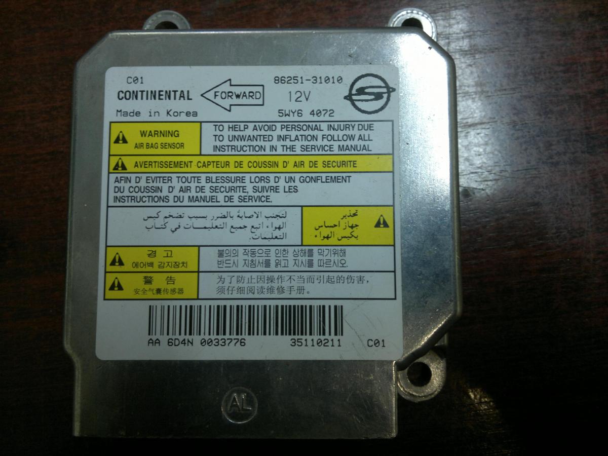

  4. Вообщем вечером проверил блок всё ОК ! Всем спасибо за помощь машина ушла тему закрываю
  5. А можно по подробнее кто такой Влад?
  6. Народ всем добрый день помогите!!! Подкиньке рабочий дамп на мыло dimas18281@yandex.ru или посмотрите правильно ли я почистил креш? А то чёто такого блока ни в одном кальке нету :( А машину надо было отдать ещё вчера а то я новичёк сдесь и пока скачивать ничего не могу! А так форум клёвый обещаю частенько сдесь бывать и помогать другим 95080crach.rar 95080.rar
