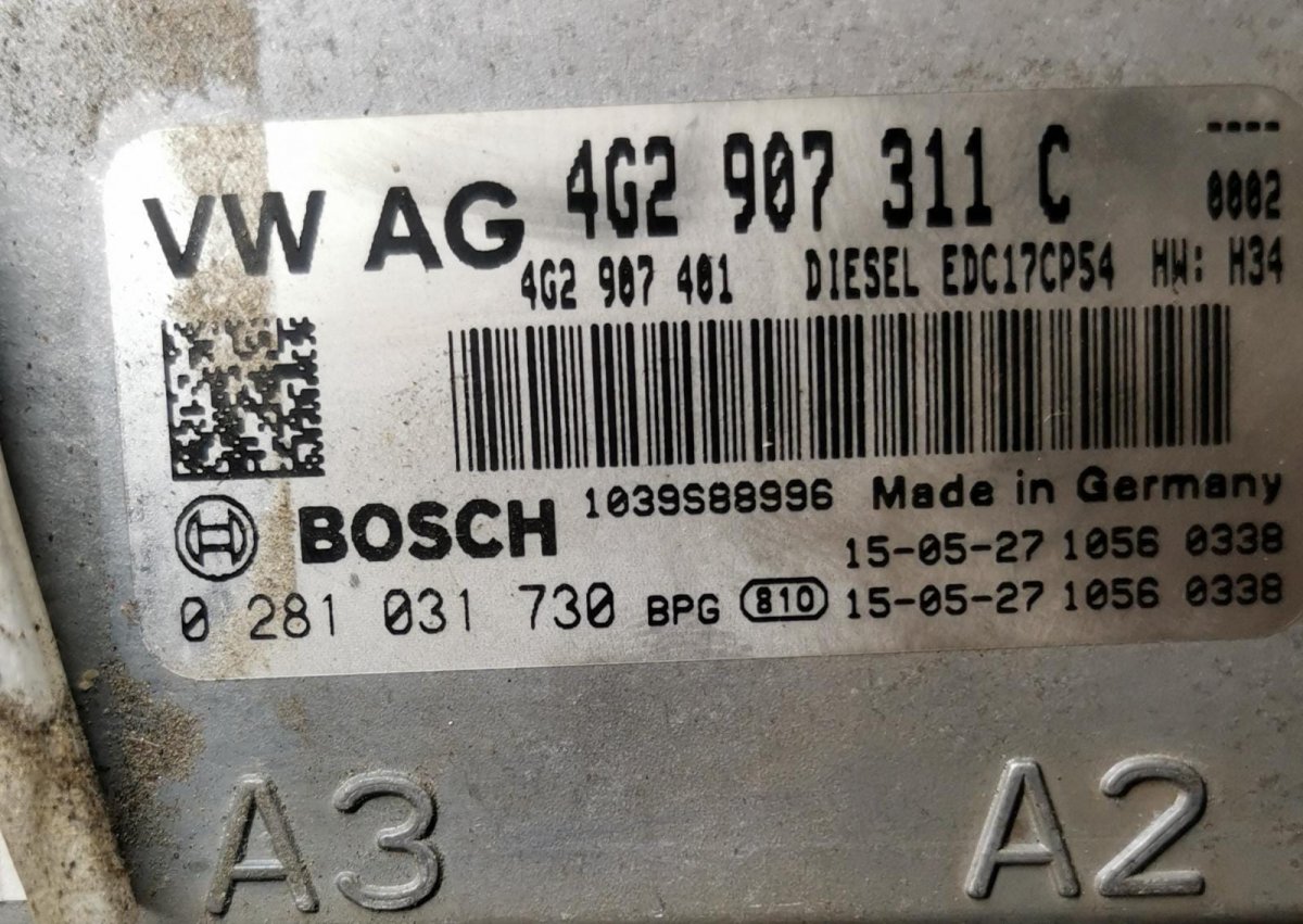

умер при обновлении одисом .похоже затерт eeprom ,может у кого-то есть еепром или возмжность помочь .не бесплатно. 4G2907311C_0007.AUDI A6 3.0  2016  CRTE
 TC1793_eeprom-20220729-160750.bin
с блока TC1793_10375568831304CNFC-20220729-163608.rar
