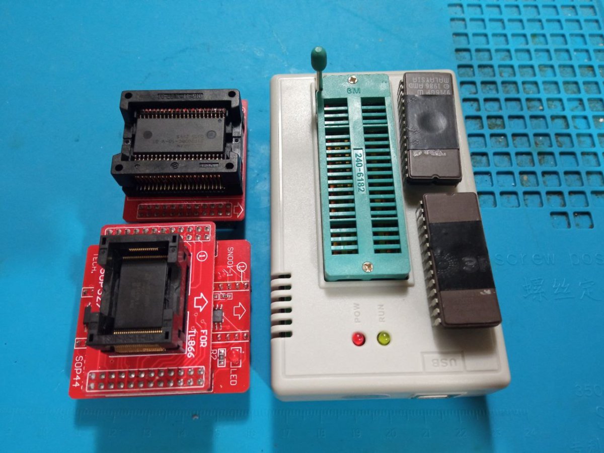

Всём привет!!! Не могу записать прошивку на 29f400bb пробывал на двух микросхемах amd и st. На  amd проверка id не в какую не проходит, на st проходит но при записи обе выдают ошибку верификации. Микросхемы ставлю в панель под пайку,  всё промывал спиртом по несколько раз, прозванивал всё контакты всё ок,  переходник sop48 v3 определяется, тест проходит. Пробывал записывать различные прошивки результат один: ошибка верификацииIMG_20220907_134510_640x480.jpg

Пролудить их потом на мелкую наждачку  промыть , и на панельку ) можно попробовать пальцем прижать....
Я использую панель под пайку, я всё ножки микросхемы припаиваю к панели

Там спец адаптер нужен для них, недешевый, в догонку к копеечному прогеру...
Ссылочкой не угостите ? Или просто покруче прогер нужен ? Интересно на будущее...

Неоднократно было на tl 866 не читались эти микросхемы.Придавливал сам адаптер после чего все читалось
Под большие корпуса верх меняется, все пишется и читается.

Борис Михалыч, спасибо , успокоили- глянул свой набор (покупал полный набор переходников с прогером) -есть такой )))

В панельке читаются прекрасно, сделана не одна флешка с индексом ВВ, но пока пальцами не примешь флешку, бесполезно, читает всякую ерунду.
тогда ещё более непонятно, если микра припаяна, то в каком месте нет контакта ?
Ну не знаю. У меня всё читается и пишется. Даже эксклюзив с права на прогере лежит, стираю и записываю за ново )))
