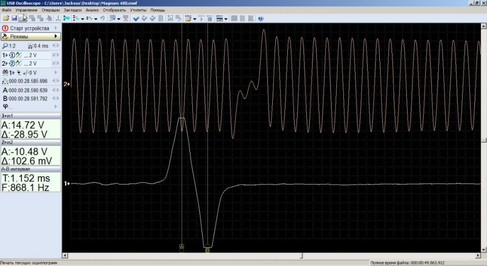

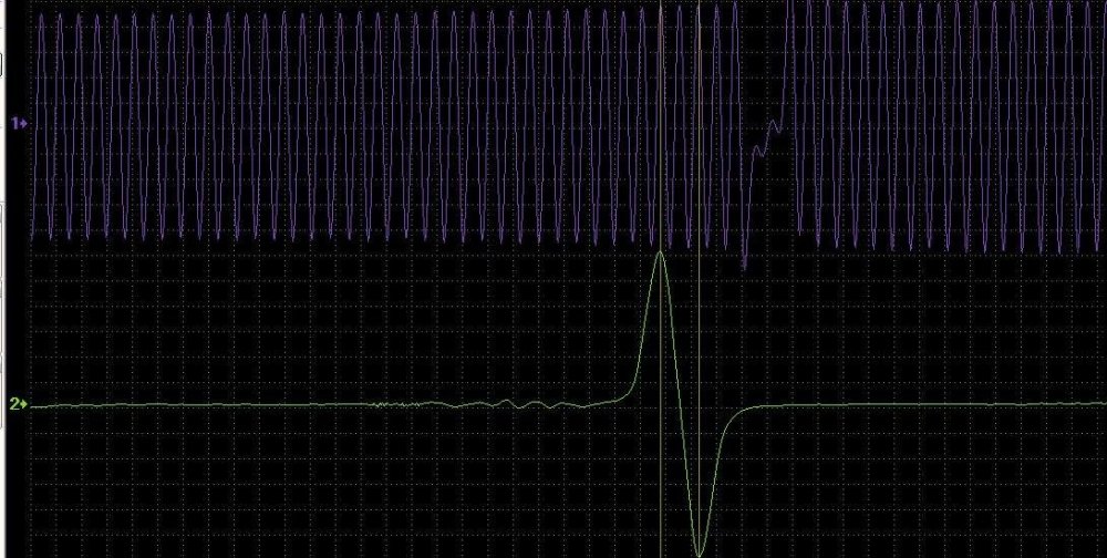

Ищу осциллограмму на Renault Magnum E-TECH Mack , машина на ходу начинает дергаться и глохнет, отключил датчик колена - едет без претензий, только чек горит и расход немного выш, подозрение на провернувшийся задающий диск коленвала. Подключился Постоловским, нужно сравнить с эталоном
