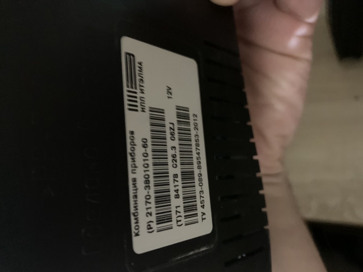

OVEN1992 Опубликовано 2 ноября, 2022 Опубликовано 2 ноября, 2022 Доброй ночи, нужна помощь. Имеется приборная панель Итэлма 2170-3801010-60 Navi,CAN. Версия ПО: 5.00.06 Dashboard 2.33 WinCE BSP 4.20 Суть проблемы.В модуле навигации был мёртвый процессор MCIMX233CJM4C и Flash KLM4G1FEAB-B001.Память K9FTG08U0D загрузчика не трогал. Заменил проц и память,теперь требуется восстановление ПО.Способ обновления dashboard с флешки не подходит,так оболочка не загружается и модуль пустой.Есть иструкция по восстановлению с помощью ПК,но она актуальна для приборок без CAN и Dashboard 2.25.Нужен способ восстановления через ПК для этой версии приборки,либо с помощью программатора зашивать.Как победить этого зверя?сайт kbitelma не работает.
