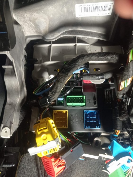

cubic007 Опубликовано 12 ноября, 2022 Поделиться Опубликовано 12 ноября, 2022 Кто-нибудь делал? Что стоит в BSI? И вообще как его выдернуть? Не пойму... И так, и сяк... Не могу выдернуть. Есть у кого опыт? Ссылка на комментарий Поделиться на другие сайты Поделиться
cubic007 Опубликовано 12 ноября, 2022 Автор Поделиться Опубликовано 12 ноября, 2022 Верхний разъём держит. Похоже блок монтируется до монтажа торпеды. Сдернуть наверно можно - хитрой загогулиной нажать на защёлку... Но обратно смонтировать... ну х. з. И самое главное - есть у этой затеи перспектива? Кто-нибудь делал? Ссылка на комментарий Поделиться на другие сайты Поделиться

iProg-carradio Опубликовано 13 ноября, 2022 Поделиться Опубликовано 13 ноября, 2022 (изменено) 18 часов назад, cubic007 сказал: Верхний разъём держит. Похоже блок монтируется до монтажа торпеды. Сдернуть наверно можно - хитрой загогулиной нажать на защёлку... Но обратно смонтировать... ну х. з. И самое главное - есть у этой затеи перспектива? Кто-нибудь делал? нужно просто приподнять весь блок вверх и потянуть нижнню часть на себя и по салазках опустить верхнюю часть вниз - как-то так. или эту пластмассу вначале от дёрнуть, а уже потом блок, как-то в автомате разбираю и не заморачиваюся. Изменено 13 ноября, 2022 пользователем iProg-carradio 1 Ссылка на комментарий Поделиться на другие сайты Поделиться
