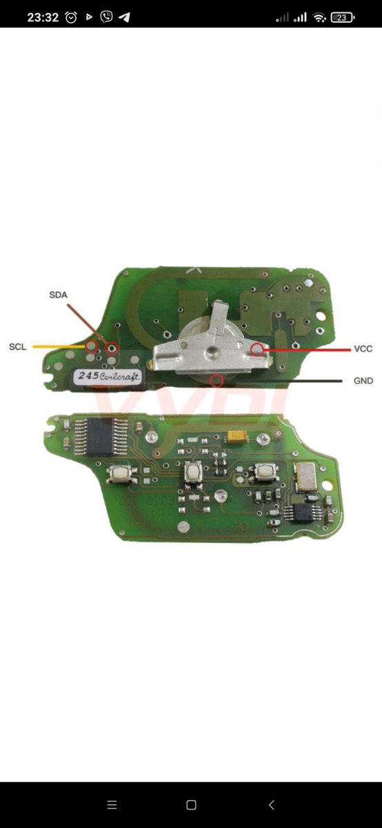

vasil1975 Опубликовано 16 ноября, 2022 Поделиться Опубликовано 16 ноября, 2022 (изменено) 15.11.2022 в 23:16, Сереня сказал: Т.е. получается что не всегда можно разлочить при известной крипте? Зная крипту вы сможете в Hitag2 открыть все пейджы, но разлочить не получится. Разлочить сейчас умеют многие ключевые и не только программаторы . Нужно подпаиваться согласно схеме и заливать чистый дамп для PCF7941 Изменено 16 ноября, 2022 пользователем vasil1975 1 Ссылка на комментарий Поделиться на другие сайты Поделиться

vasil1975 Опубликовано 17 ноября, 2022 Поделиться Опубликовано 17 ноября, 2022 (изменено) 1 час назад, DimitriusK сказал: А вы сами пробывали? Пользуюсь постоянно! Использую VVDI Key Tool от Xhorse. Вот подробно описал процесс. Изменено 17 ноября, 2022 пользователем vasil1975 1 Ссылка на комментарий Поделиться на другие сайты Поделиться
