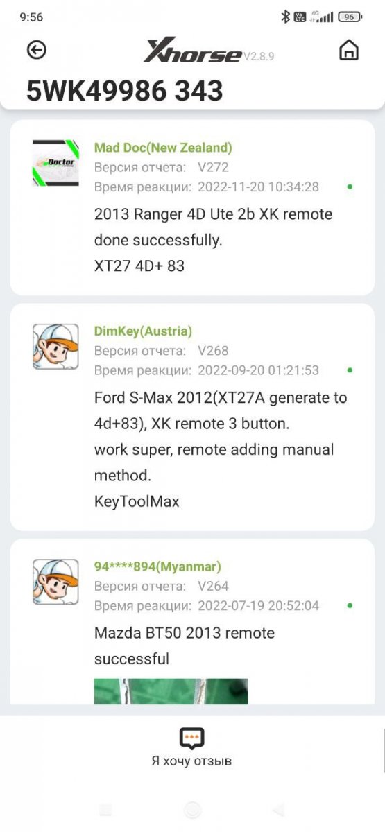

Славик привет. Судя по Xhorse 4D+83. Минимум 2 ключа и попробовать Forscan + лицензия. Это как вариант

4D+83 не попадались , есть в наличии пара ?

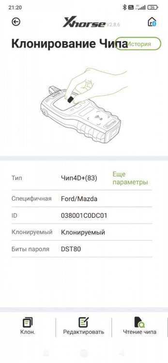

а можно скрин ?
1 , 2 и 3 стр интересуют , может подготовлю такой быстрее
https://www.auto-bk.ru/forum/topic/101239-ford-ranger-2014%D0%B3-22/#findComment-1278266
Так ведь на скрине всё видно Слава.
Page 1) 03
Page 2) 80
Page 3) 01C0DC01
Если не прокатит, то нужно будет найти такой же унитаз с ключом и там глянуть пэйджи. На Мондео-4 тоже не мог вписать чип от Фокуса-3, потом читанул родной ключ и увидел разницу. Подготовил как в родном и сразу записалось. Помню там ещё была разница в других пэйджах, которые дальше. На Транзита тоже помню пока не сделал во второй строке 07, то не хотел вписываться. А недавно на Ссанг Янг Актион 2012  80-бит подготовил из Х-хорсовского и от Бэбика чипы. Но влез только от Бэбика. Х-хорсовский не захотел никак, хотя одинаково были подготовлены. А сначала просто 80-битные пробовал вогнать, но не писались, пока как в родном ключе (Ссанг Янг) не изменил второй пэйдж вместо 00 на 02.
Пишу всегда Абриком ОРИ все Форды. Пока обломов не было, если правильно подготовлены чипы и если чипы нормальные. Ссанг Янг почему-то не полюбил Х-хорсовские.

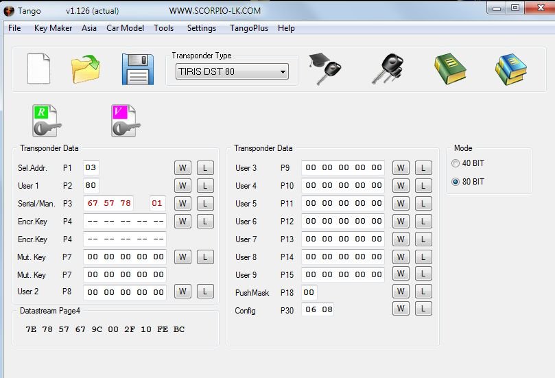

такой пробовал , но он ид63 а не 83

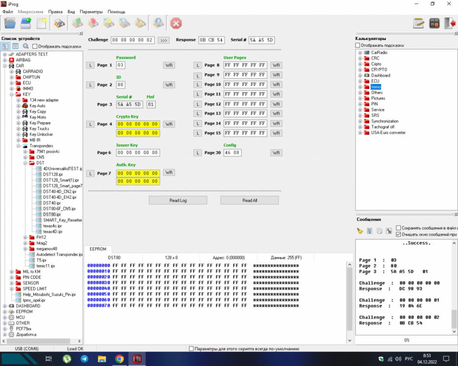

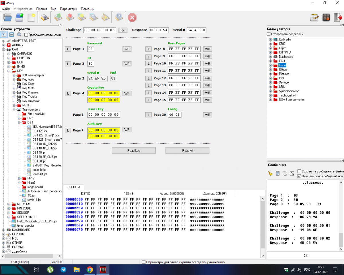

Держи Слава
 Page 1  :  03
 Page 2  :  80
 Page 3  :  5A A5 5D   01
 Challenge  :  00 00 00 00 00
 Response  :   DC 98 93
 Challenge  :  00 00 00 00 01
 Response  :   19 04 6E
 Challenge  :  00 00 00 00 02
 Response  :   0B CB 54
Изменено пользователем viktor9950

Кит iprog+

и все таки танго  нем видит Configuration: ID63-6F
