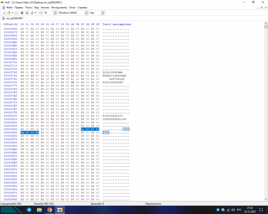

Зачем такие мучения с IDS. Просто клонируем блок и всё. С нового ЭБУ скопировать восемь байтов по адресу 84С и вставить в считанное старого ЭБУ и залить в новый флешь и епром от старого ЭБУ. Модуль трикоре в ECUflasher отработает в лёгкую с разбором.
Изменено пользователем viktor9950
Вот заветный пароль который надо перенести с нового блока в старый флешь и епром ну и залить в новый
