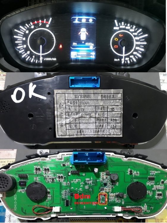

В пищалку что лить будешь?. Дамп рабочий. Я сделал без писали. Хотя можно было заморочиться.
Нет дамп лить буду в проц мотороловский. Хотел узнать помог ли дамп выше восстановить панель. Про пищалку спрашивал маркировку, т.к. на моей она не читаема вообще, не знаю что за микруха там
А без записи вы как сделали? Процы же вроде чистые?
В моторолу дамп лить. Пищалка это микра типа мини мп3. Там своя память и ЦАП. Воспроизводит то что в ней записано по командам от Моторолы. Если надо чтобы поворотки щелкали, поставь обычную пищалку и развяжи диодами от светодиодов которые указывают поворот.
А прошить микру пищалки нельзя или дампа нет? И если есть маркировка микры этой подскажите, буду благодарен. И еще вопрос дамп в моторолу именно вы чем заливали, через iprog?
Дампа от мищалки нет. Мотю любым прогером который её поддерживает
Понял, спасибо!
Чуть не забыл, еще вопрос. Ямаховский проц с графикой, просто меняется на новый или нужно еще какие-то манипуляции с ним делать? В даташите ничего не нашел по этому поводу
Просто
Ок, понял, спасибо за инфу

Подскажите люди добрые, распин бдм стандартный или зеркальный? Просто не охото доску вскрывать. Просто у кого разобрана 3 секунды проверить. Заранее благодарен
15 часов назад, CAHTEP сказал:
Стандартный бдм. Проверил
