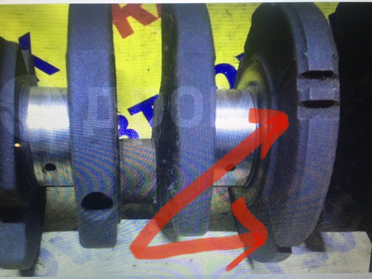

Уважаемые диагносты, поделитесь пожалуйста эталонной осциллограммой синхранизации ДПКВ-ДПРВ. С ног сбился, не могу найти! Этот двигатель (LD9) ставился еще на несколько машин. Очень смущает то, что удалось мне снять с датчика коленвала при прокрутке стартером (машина не заводится):
даже пришлось найти фото коленвала, чтобы увидеть задающий диск
Я такой сигнал с ДПКВ вижу впервые.
