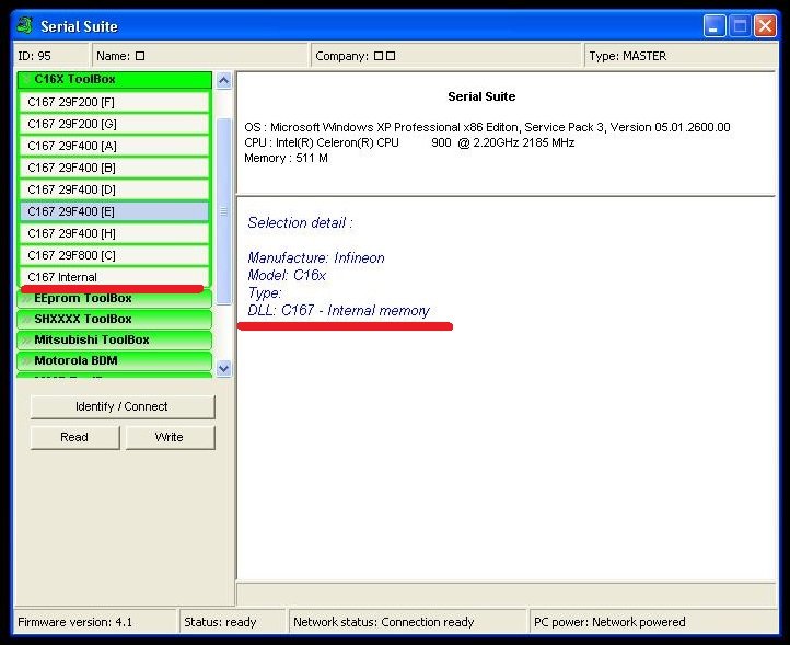

Совершенно верно ! Просто случай свой вспомнил по клонированию EMS3132 на логане . Просто решил склонировать его не чиплоадером , а пиасинькой . Вычитал из одного сток и залил в другой , после записи по-новой вычитал прошивку из прошитого блока и сравнил с тем , что записал . Прошивки один в один , а потом я обратил внимание на пункт "internal memory" и вычитал с обоих блоков , а вот эти прошивки отличались(прошивка маленькая , несколько байт всего) ...  прошивки вычитанные чиплоадером из обоих блоков тоже ни чем не различались , а вот пункта "internal memory" там нет , да и в других прогах этого не видел . В жизни мне эта функция пиасиньки пока не понадобилась .

3 часа назад, yalymka сказал:
прошивки отличались
Изучаем структуру "камней" по говнофлэшерам, вместо даташитов и референс мануалов ?!  Эдак вы далеко зайдёте ! :heresmile:
Память имеется только в C167xx-RM.
Те байты что вы вычитали, являются содержимым внутренних регистров и рам проца.
И не понадобится , потому как не имеет практического смысла - процы серии C167xx-RM содержат MASK-ROM память , поэтуму перезаписать их нельзя.
