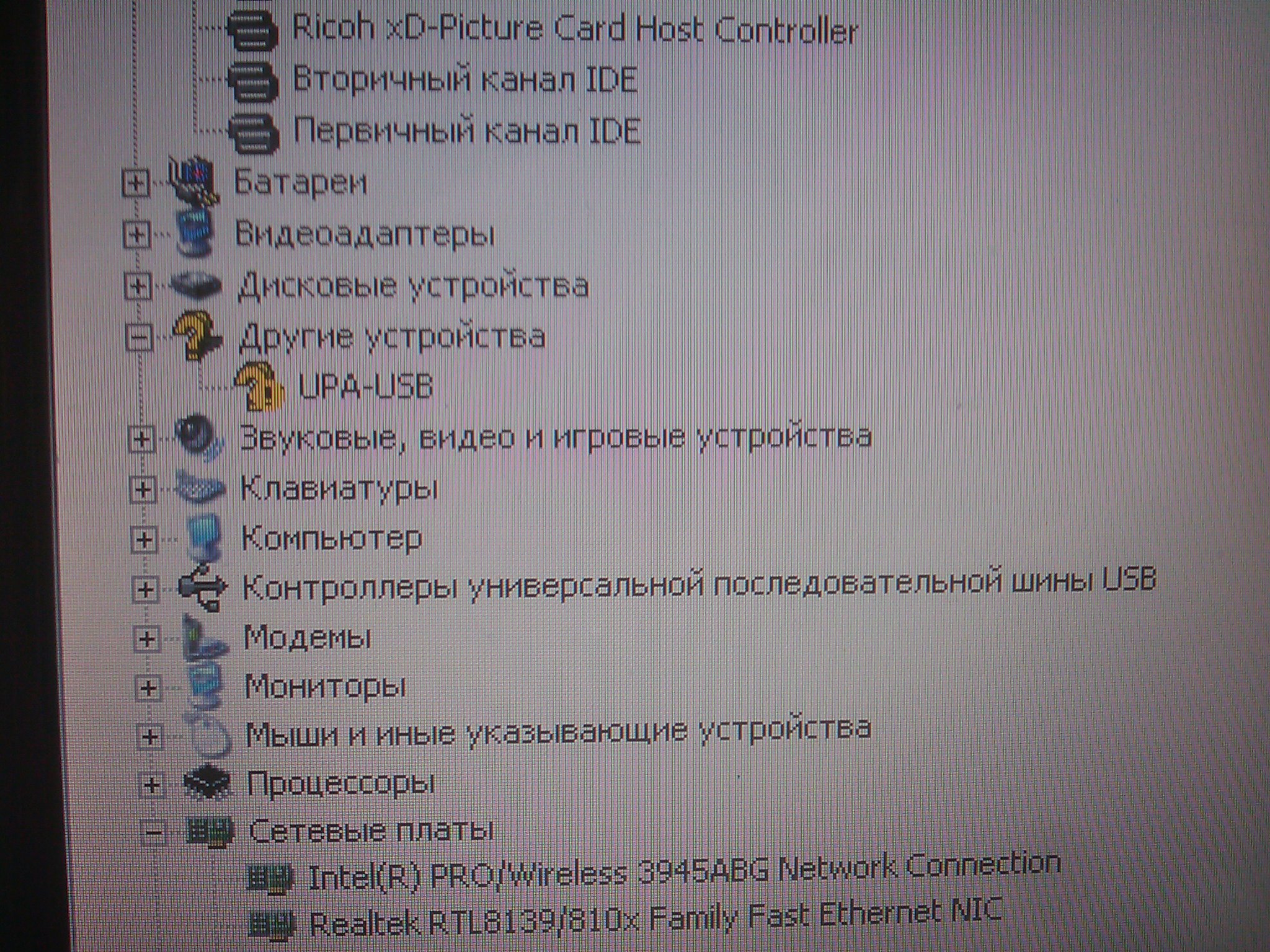

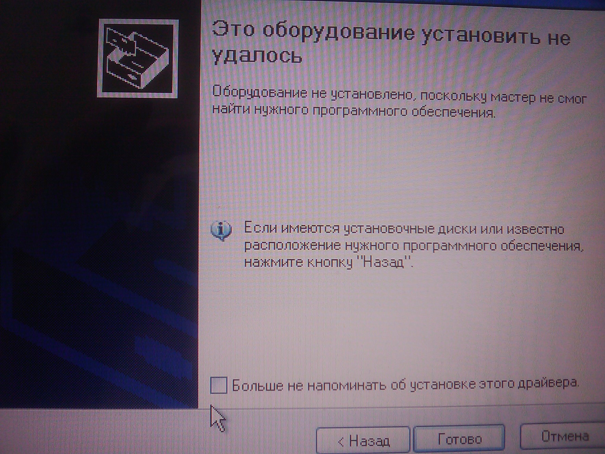

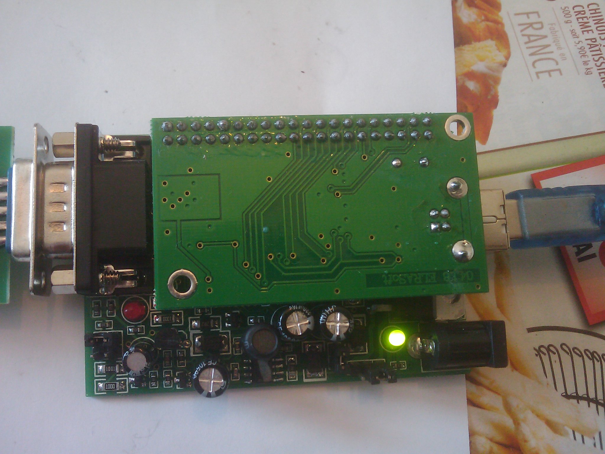

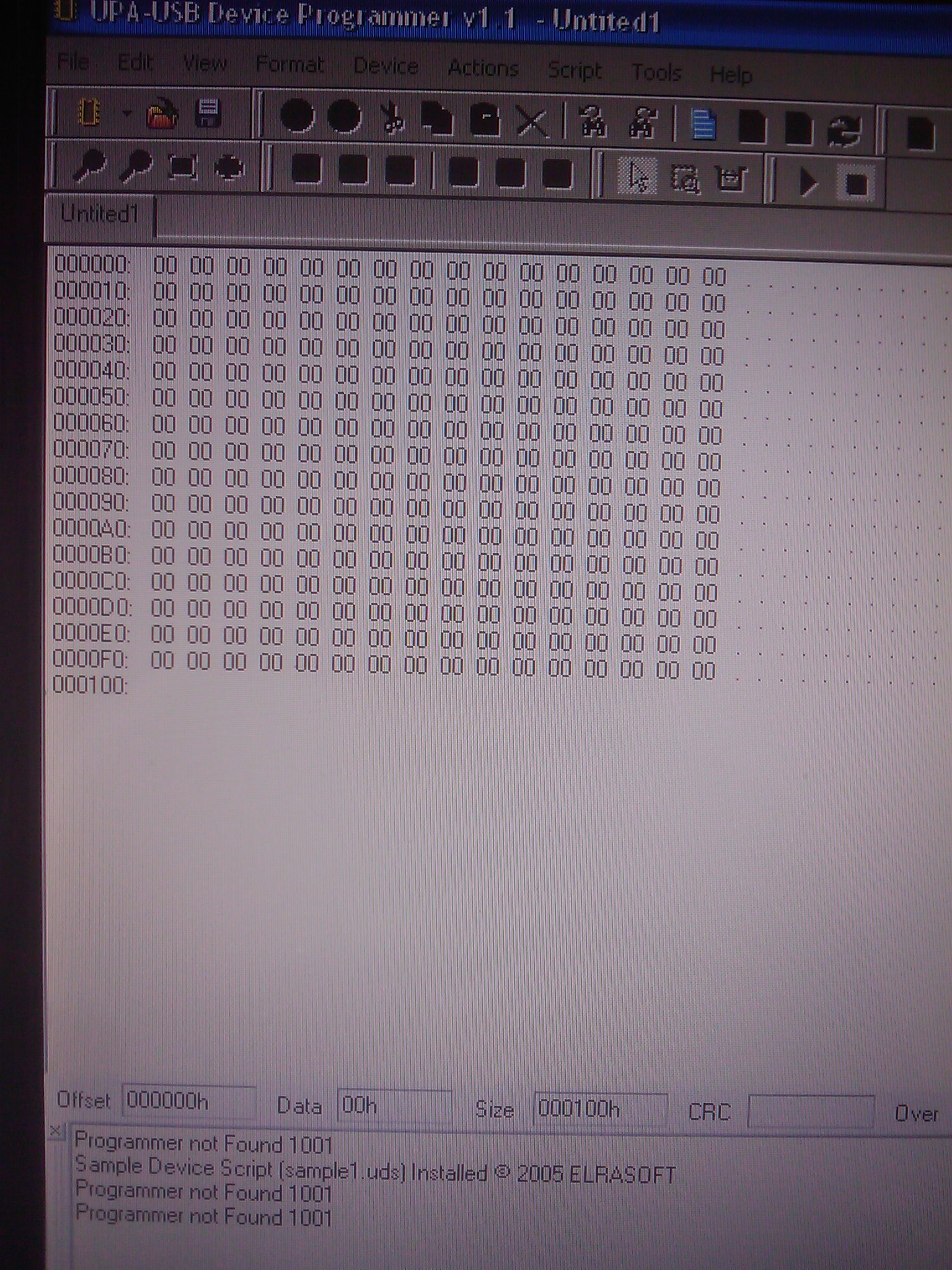

edgar Опубликовано 23 мая, 2010 Поделиться Опубликовано 23 мая, 2010 Dobriy den rebyata pomogite pojalusta problema spadklucheniem progromatora, Priabrel programatuer u partnerov foruma, pragramu instaliroval, podkluchayu k komputeru lampochka gorit zelennaya, a v proge pishet programer not found !!! obichnuyu epromku ne mogu prochest. Prichem probival na dvux kamputerax toje samoe (programer not found 1001) pomogite TORMOZU NAVICHKU pnite v pravilnuyu storonu chto ne tak delayu ??? da eshe vaprosik nado podkluchat drugoe pitanie s boku ili net? vrode daljno pitatsya ot USB? zaranee spasiba 1 Ссылка на комментарий Поделиться на другие сайты Поделиться
Супер модератор o717ka Опубликовано 23 мая, 2010 Супер модератор Поделиться Опубликовано 23 мая, 2010 файл лицензии нужно положить в папку с программой Ссылка на комментарий Поделиться на другие сайты Поделиться
edgar Опубликовано 23 мая, 2010 Автор Поделиться Опубликовано 23 мая, 2010 файл лицензии нужно положить в папку с программой ya uje zdelal do etova programa savsem ne otkrivalas, seychas programa otkrivaetsya no ne videt programator, ya dumal problema v komputore proboval na drugom toje samoe, Spasibo za otvet Ссылка на комментарий Поделиться на другие сайты Поделиться
Супер модератор o717ka Опубликовано 23 мая, 2010 Супер модератор Поделиться Опубликовано 23 мая, 2010 драйвера нужно установить Windows XP Driver Installation guide.rar Ссылка на комментарий Поделиться на другие сайты Поделиться
edgar Опубликовано 23 мая, 2010 Автор Поделиться Опубликовано 23 мая, 2010 драйвера нужно установить Windows XP Driver Installation guide.rar Spasibo agromnoe vse poluchilos tri dnya muchalsya ne poluhalos spasibo bolshoe tebe o717ka Ссылка на комментарий Поделиться на другие сайты Поделиться
