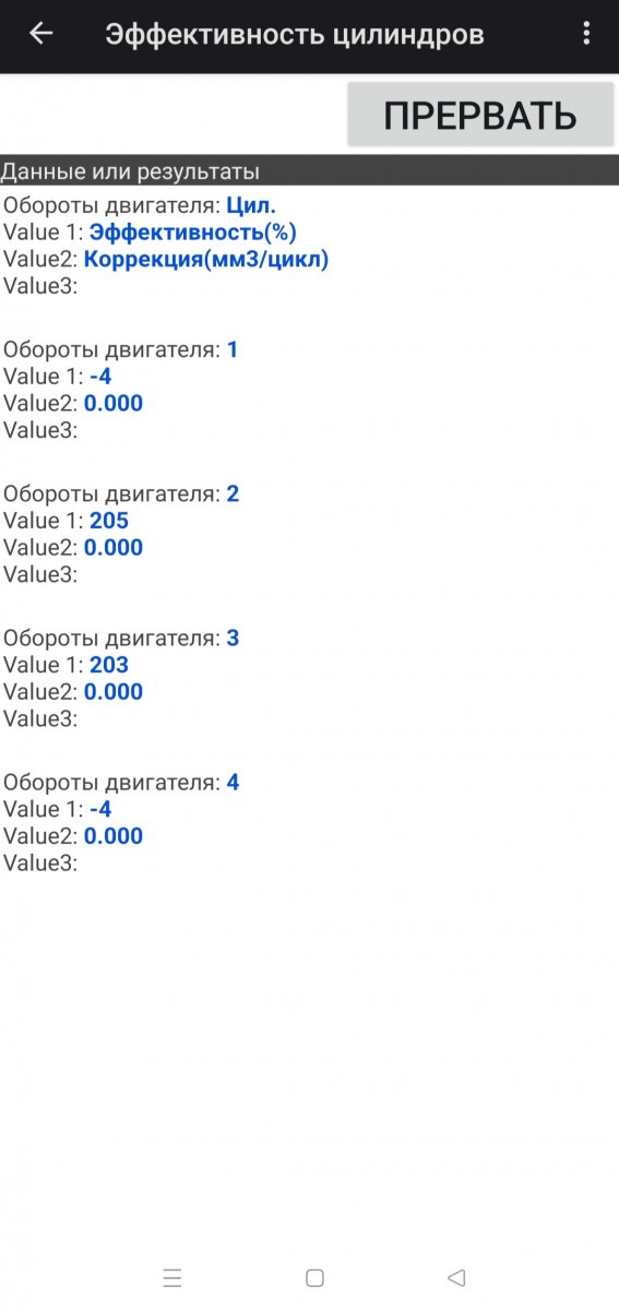

 Топливные фильтры уже повторно меняны. Но так же ограничевает мощность по нагрузкой. Screenshot_2023-03-14-11-21-47-99_032f7c71b810aa9b77c23009cddcd7bd.thumb.jpg.55b4671fc27d94eb3a7a63f1fd2c66e1.jpg

У вас какой блок управления стоит? М240? Если да, то судя по ограничителю скорости у вас перепрошито и адекватная ли там прошивка? Контроль давления на низкой линии происходит от датчика давления после фильтра.
В вашем случае, нужно посмотреть на ходу как меняется низкое давление по сканеру.
