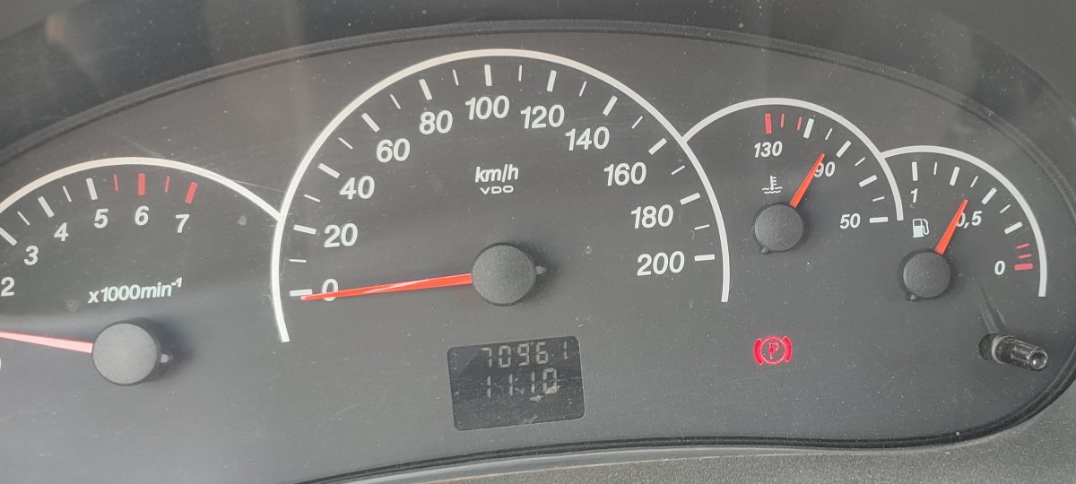

kuzmitch Опубликовано 8 апреля, 2023 Автор Опубликовано 8 апреля, 2023 В общем открытие происходит при 88-89гр. Гоняю на ХХ и температура еле еле подымается. Пару градусов за мин 3-4. Фото,после открытия термоса на ХХ стоял мин. 10 и до куда поднялась температура. Приборка врет в большую сторону на 2-3гр. проверено, сравнивал с пакозаниями в опен диаге
