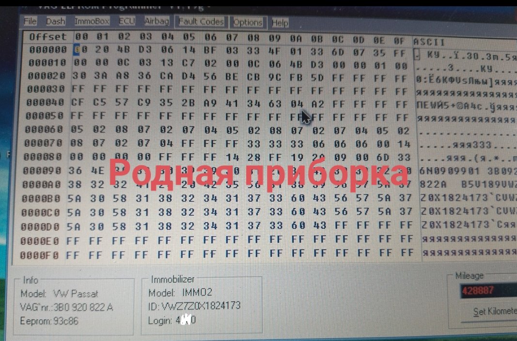

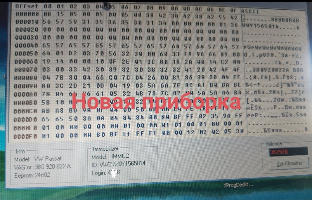

Всем привет. Есть б5+ 1.9тди после пожара. Сгорела приборка+проводка. Проводку восстановил, приборку купили новую. С родной приборки отпаял 93с86 прочитал программатором. Из дампа взял название приборки т.к корпус приборки обуглился. По номеру была приобретена приборка цифра в цифру. После вычитывания новой приборки оказалась там стоит 24с02 хотя номер приборки полностью совпадает. В родной 93с86. Пины с обоих приборок есть. Поставил новую приборку, ключ в нее прописал а подружить с моторным не могу. Моторный блок, пин от родной приборки не берет. Поколения иммо совпадают. Видно на скринах. Временно сделал иммо офф. Все заводится. Но хотелось бы сделать как положено. Пин из моторного дампа не могу посчитать. В этом нужна помощь. Дампы прилагаю. Моторный считан программатором. Моторный EDC 15
038906019bj. Пин 4хх0 моторный не принимает.
родная приборка_93c86 pt.rar новая приборка_3B0920822A KOMBI WEGFAHRS. BOO V20.rar ECU_ EDC 15_24c04.rar
Всего то нужен вася, пин от старой и от новой, и 50 канал в адаптациях 17 блока

Пины все есть.  Моторник не берет пин от старой приборки. Я же написал. И адаптации там в 21 канале. Это иммо 2!
