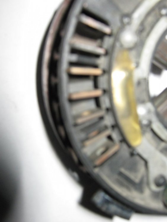

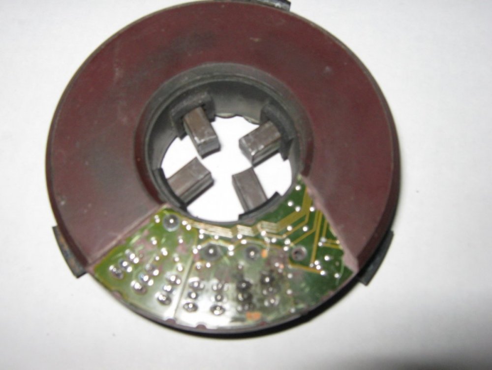

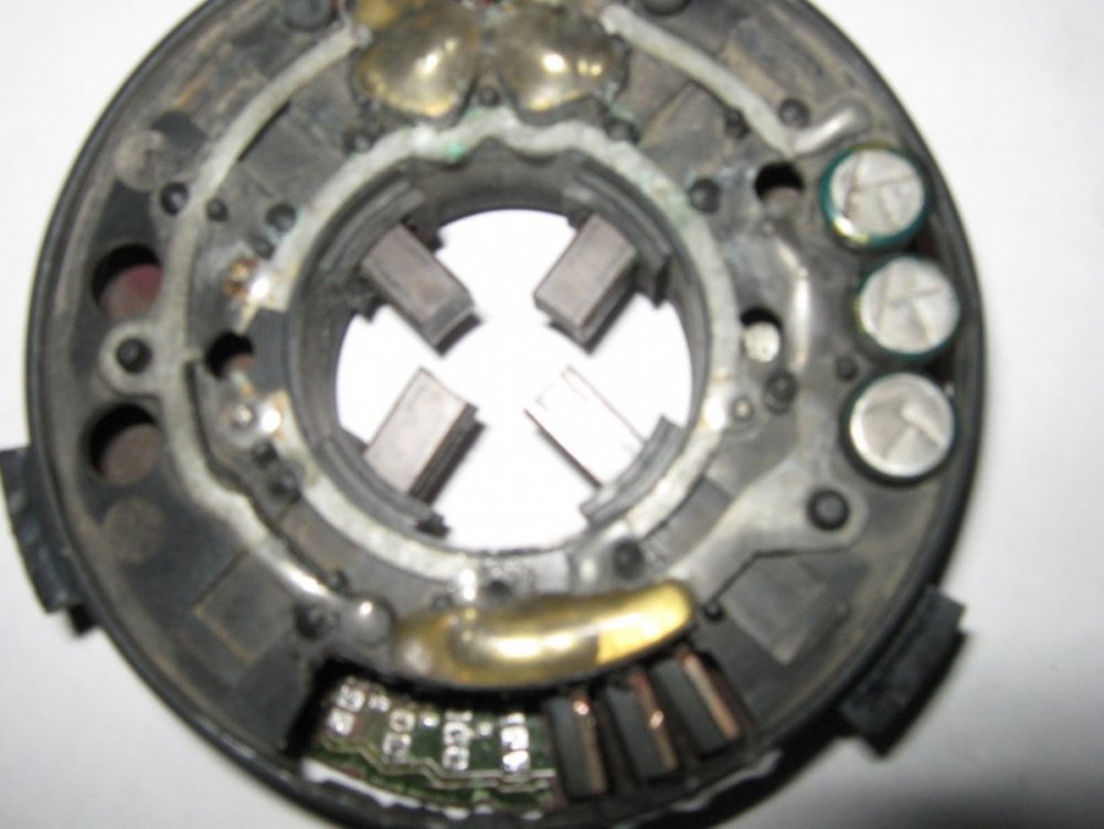

Осциллограф подключай на сигнальный провод и смотри команду ШИМ с эбу. По твоей проблеме в большом вентиляторе похоже выбило полевые транзисторы, предположительно STR80NF03. Я менял их на STR80NF55. Два первых со взорванными корпусами оказались транзисторами STR80NF03, два следующих диода STPS20. Качество фото не очень и возможно отличаться будут..

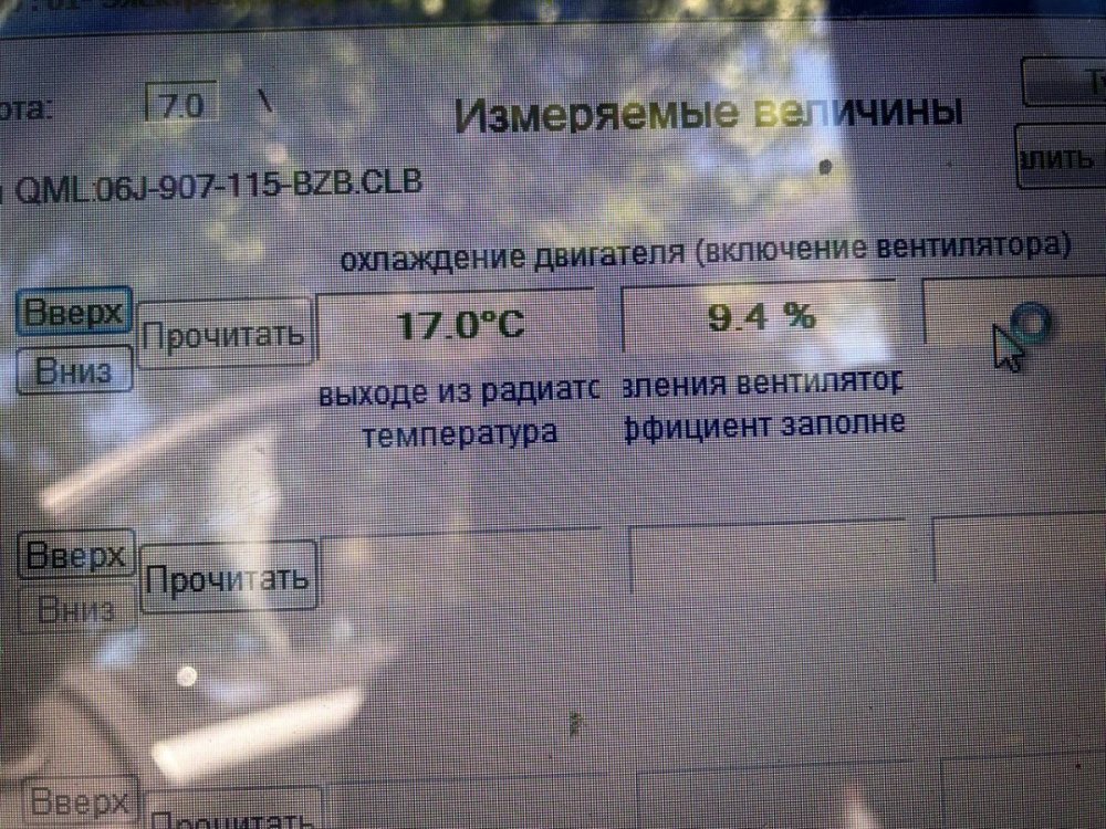

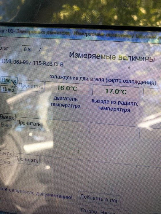

Вот посмотрел параметры
Выход из радиатора это и есть то второй датчик как я понимаю, разница между G62 всего 2 градуса, значит все нормально по датчикам.
Что такое за второй параметр (коеффициент заполнения - 9.4%)?

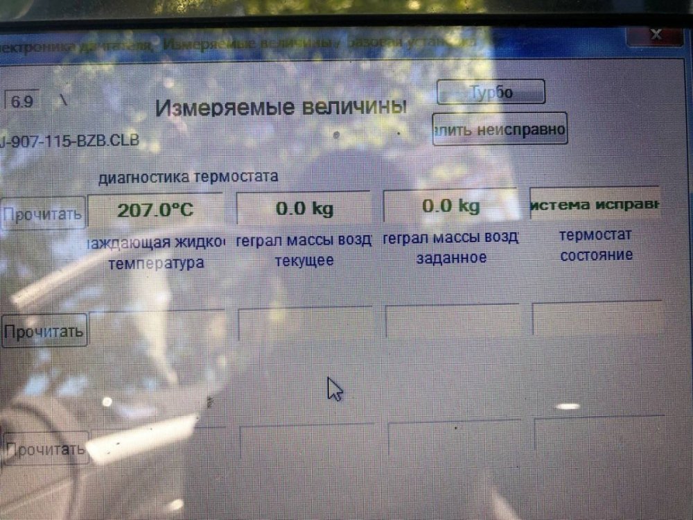

И вот еще параметры по термостату, не могу понять, почему там показывает 207 градусов?
Share this post
Link to post
Share on other sites
9,4% это длительность. Вся длительность сигнала ШИМ считается за 100%. И как выше сказано, при малой длительности вентиля маслают на полную. Не спеши лезть в эбу вентиля, разберись откуда у тебя 207 градусов показывает, а 62 и 83 датчики показывают норму и из-за них маслать вентиля не должны. Если программу протеус 8.13 поставишь и русский LCD, то посмотришь ШИМ на примере имитации.

Помпа на ремешке, а термостат может заклинить и голова термостата показывать хрень. Разберись с термостатом и его датчиком. Ты рукой по температуре патрубков можешь определить, открыт у тебя термостат на холодную или нет. Сбрось фишку с головы термостата и посмотри диагностику, что скажет вместо 207 градусов.

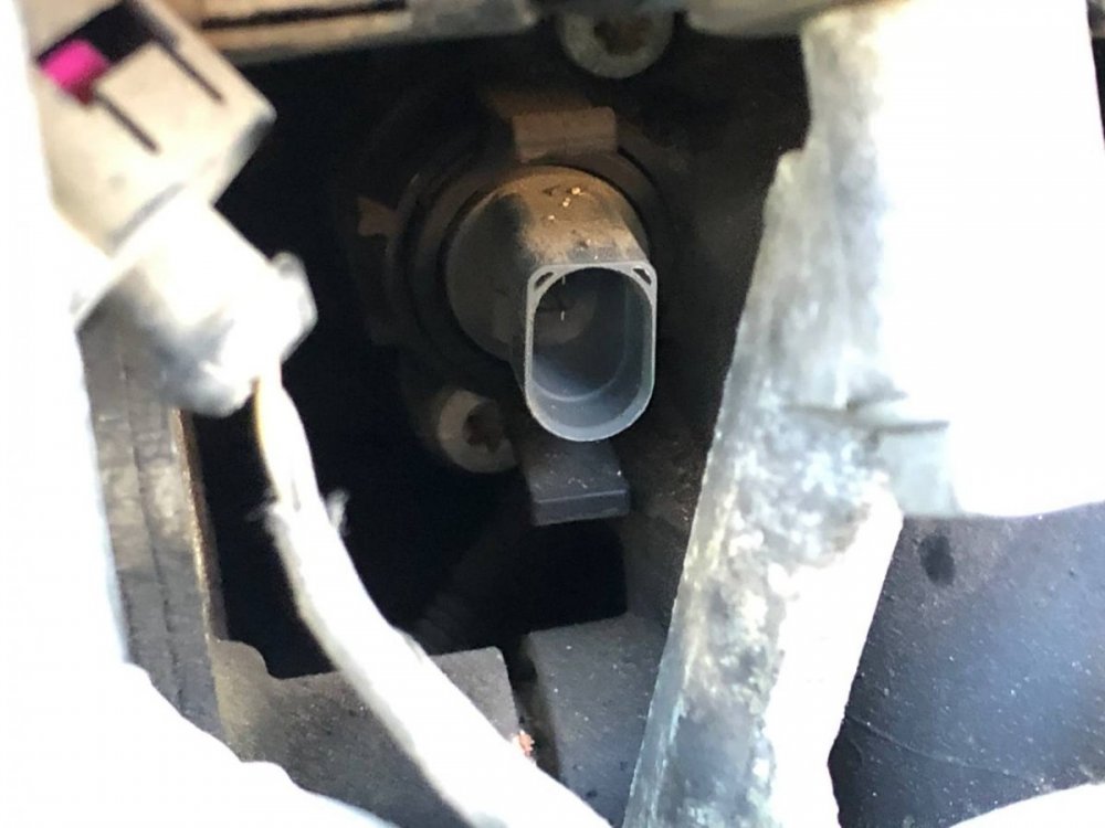

10 часов назад, Alex_ka сказал:
Добрался до термостата, там только датчик G62
Скинул фишку, температура G62 стала -42 - обрыв, оно понятно
И больше к помпе и термостата ничего не подходит, понятие не имею откуда данные 207 градусов, что-то мне кажется что все таки в транзисторах беда, как ты и писал выше.

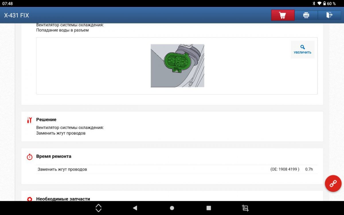

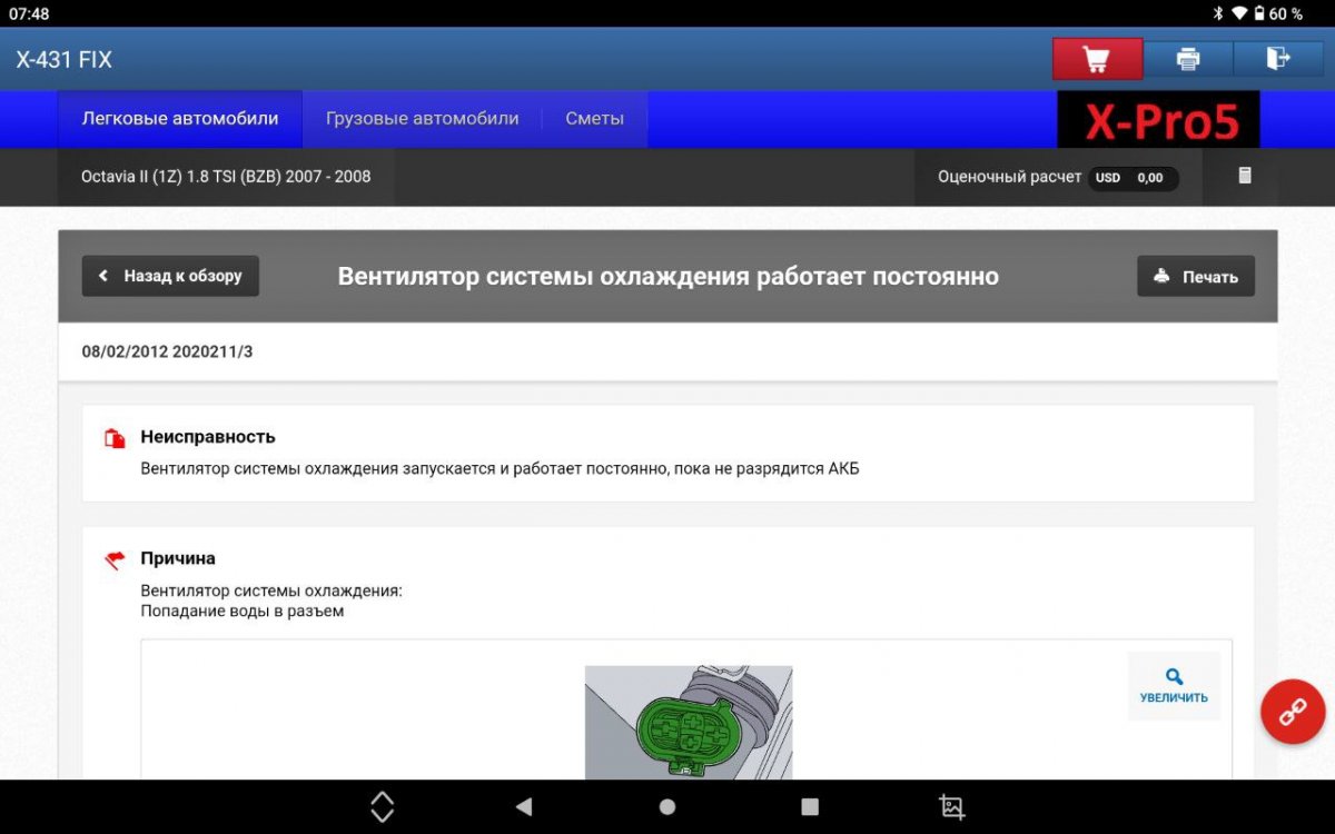

Из TSB
