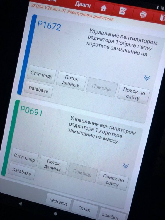

Теперь появились вот такие ошибки
Нагрелся один раз до 102 градусов, включился, вылетели ошибки и отрубился вентилятор, потом температура росла до 105 и уже не включался.
Какие мысли господа? Провод управляющий от блока упр вентилями и к блоку эбу я полностью осмотрел - он целый.
Блок управления вентиляторами шалит? или лезть в ЭБУ?

21 час назад, Alexx_SD сказал:
И так, поднимаю тему опять)
Вскрывай блок управления вентиляторами. Проблема в нём.

При потере сигнала вентилятор при запуске, а на некоторых и просто включении зажигания переходит в аварийный режим и молотит почти на полную. Если сейчас вообще неработают,проверь провода питания, с пристрастием, если в норме, тогда лезь в вентилятор.
3 минуты назад, уномоменто сказал:
В первом сообщении написано: "Проверил провод по схеме от блока упр. вентиляторами (желтый/фиолетовый) идет на ЭБУ. Полностью размотал косу, провод целый прощупал каждый см, повреждений нет."
 Только не написал, что на самом разъеме присутствуют стабильных два плюса и минус! Да и винт тогда работал кое-как!
