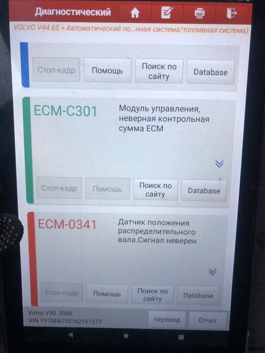

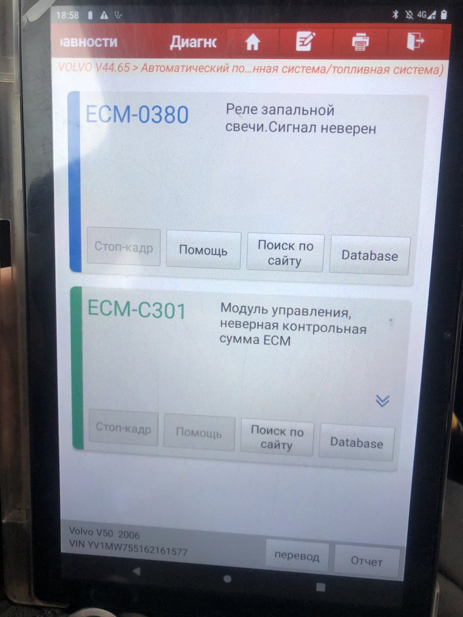

Меняю ЭБУ. Делаю клон блока - все равно ничего! Ошибки те же самые (напрягает ошибка по контрольной сумме!)  Из за нее может не заводится?
И постоянно вылазит ошибка распредвала, но датчики то новые ведь, проводку проверил, прощупал каждый провод от датчика к эбу.  Уже снял магнитное кольцо ДПКВ, и нашел вот такое повреждения:

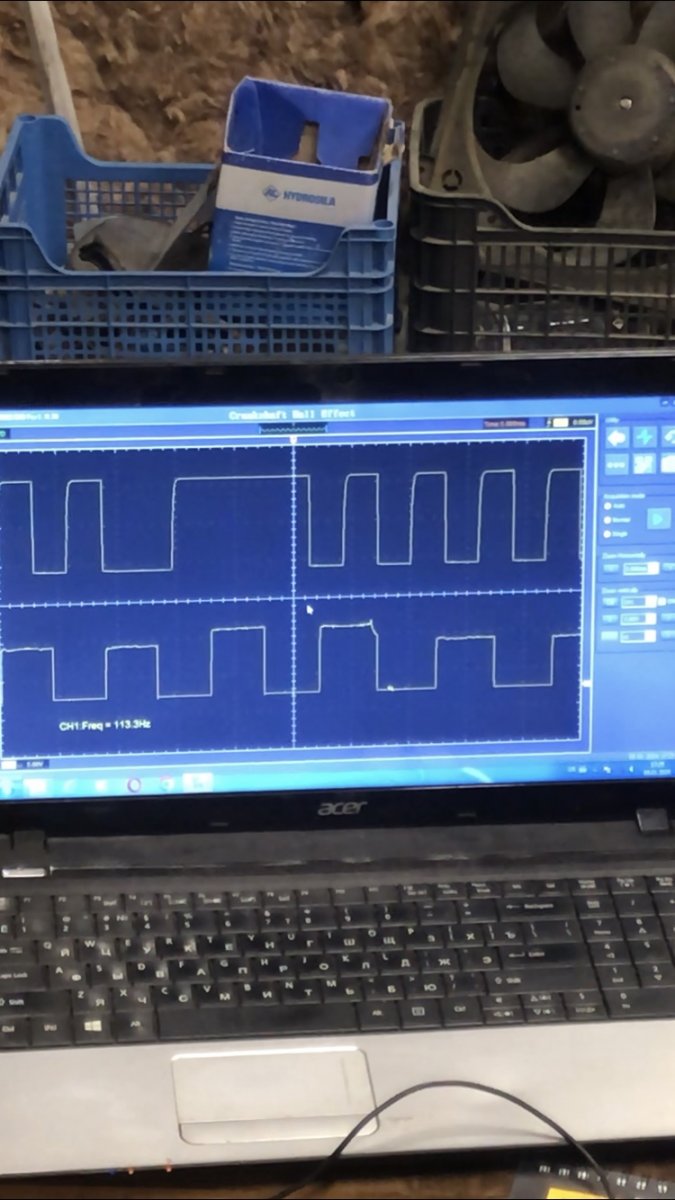

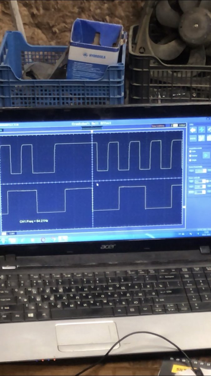

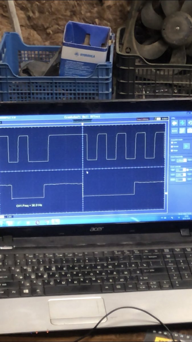

Осцилограма с ДПКВ выглядит как то странно...
35710895__viber_2024-01-10_14-23-47-930.thumb.jpg.2f71e5f8699fd33e9bc08b1d6f9f9490.jpg
2000535377__viber_2024-01-10_14-23-48-223.thumb.jpg.42bb4cc36ff7f7de50b8c5a257f68822.jpg
2003545168__viber_2024-01-10_14-23-48-489.thumb.jpg.9de4c7ab5d7c1dc7b61a795bb6b20af9.jpg
В момент прокрутки стартером вот так постоянно меняется.
С верху референс, снизу то что показывает с датчика

ЕСМ С301 вроде обычно не влияет на запуск - это результат перешитой машины.
Осциллограмма ДПКВ - так мы её не видим, видим  только маленький фрагмент, и то в качестве "сфоткал пробегая мимо" - ну хотя бы принтскрин используйте
А вот осциллограмма действительно странная - амплитуда и ширина импульсов разные. Датчики на основе эффекта Холла так себя не ведут.

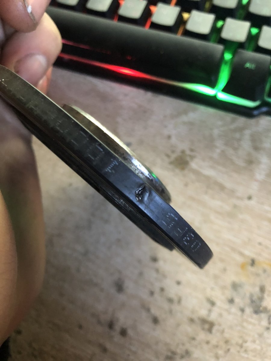

Задающий диск с повреждением конечно же под замену. Имейте ввиду - можно нарваться на "качественный" задающий диск с инверсным требуемому намагничиванием
Мои предположения: проверить питание ДПКВ. Если там всё в норме - замена датчика.
По поводу давления в рампе. Я когда то замучился искать его на Форде, у которого такой же задающий магнитный диск на коленвале. И пока с ДПКВ не появился нормальный!!!, требуемый сигнал - давления топлива не было. Но правда в том случае машина жаловалась на ДПКВ, хотя и сигнал был,  и до мозгов доходил, и задающий диск новый...

Новый задающий диск новый не нашел, нашел Б/У, фотки скинут и гляну
