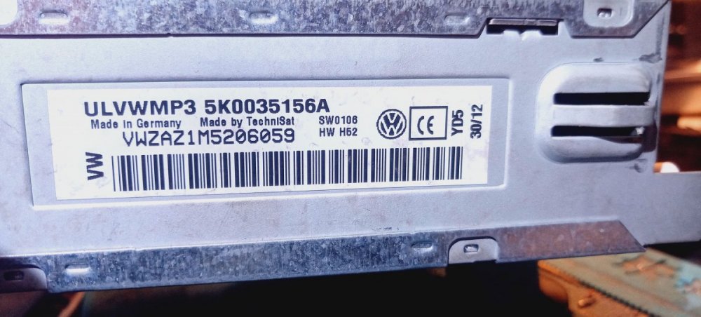

alex-vw Опубликовано 25 января, 2024 Опубликовано 25 января, 2024 Всем привет! Помогите пожалуйста посчитать код и сбросить число попыток. Пробовал оранжем: считает неправильно. Пытался залить другие дампы с известным кодом, тоже не прокатывает. Магнитола от Technisat внутри 24c16 rcd210_24c16.rarПолучение информации...

alex-vw Опубликовано 30 января, 2024 Автор Опубликовано 30 января, 2024 Привет! Выложен родной дамп с 24с16. Есть возможность сбросить счетчик и посчитать пин?
koshavova Опубликовано 30 января, 2024 Опубликовано 30 января, 2024 В 30.01.2024 в 13:18, alex-vw сказал: Привет! Выложен родной дамп с 24с16. Есть возможность сбросить счетчик и посчитать пин? Показать Возможность конечно есть,но нашару никто не будет делать 2 1
koshavova Опубликовано 30 января, 2024 Опубликовано 30 января, 2024 Сайт глючить ,лічильник 2EB треба поставити 00 1 1
koshavova Опубликовано 31 января, 2024 Опубликовано 31 января, 2024 (изменено) Счетчик попыток я тебе сказал,в строке 2ЕВ а код 12.. а дальше перебором Изменено 31 января, 2024 пользователем koshavova 1 1
