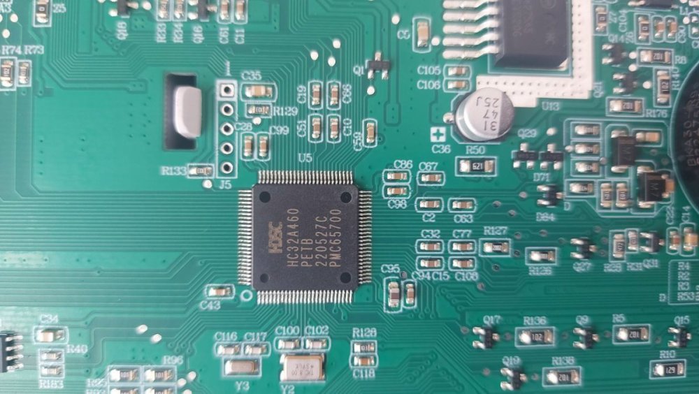

Опубликовано 9 апреля, 20241 г. 4 часа назад, Geryy сказал: В JAC Sunray что за еепром? Или там пробег в проце На фото же видно, 24 серия ...
Опубликовано 20 мая, 20241 г. можете написать какой еепром стоит на фото не видно? Имею одометр маз 281040 2024 тот же JAC SUNRAY , но фото не совпадают. Нашел только 4G08A и проц (я так понимаю аналог stm) HC32A460
Опубликовано 20 мая, 20241 г. 38 минут назад, Just_Shurik сказал: Нашел только 4G08A попробуйте почитать как 24с08
Опубликовано 21 мая, 20241 г. 6 часов назад, Geryy сказал: На чангане CS такая же еепром Каком именно?
Опубликовано 22 мая, 20241 г. 2 часа назад, Just_Shurik сказал: прочитал спасибо как 24C08 дампик можно для коллекции ?
Опубликовано 23 мая, 20241 г. маз 281040 2024 тот же JAC SUNRAY 430-433 Км не помню точно 4g08_U11_24c08.bin
