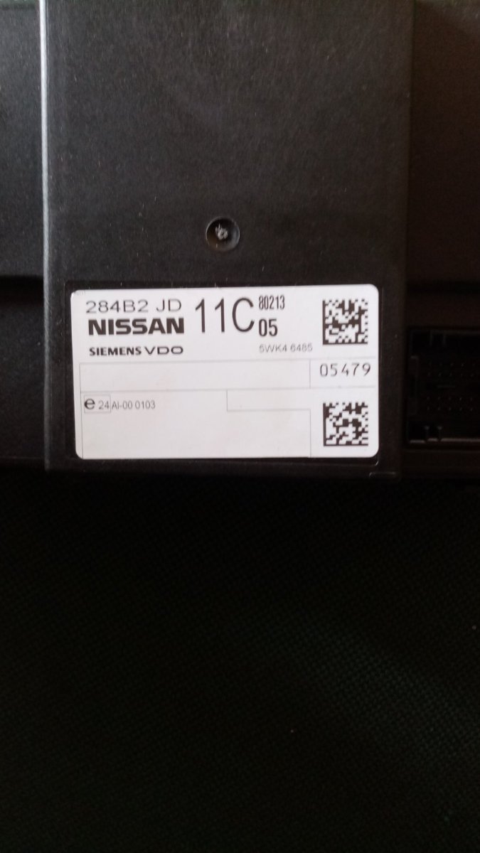

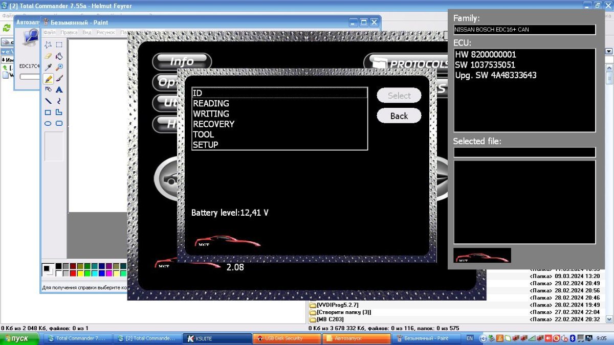

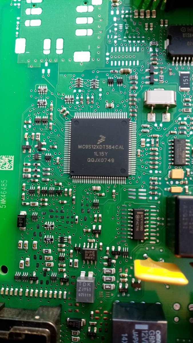

silman Опубликовано 27 мая, 2024 Опубликовано 27 мая, 2024 Здравствуйте, авто не заводится после репрога без вставленного смарт ключа в замок зажигания, прошивал оригинальным файлом с вставленным ключом, то же самое. То что вычитал потом ECU_ EDC16CP33, BCM_284B2 JD_ 9S12XDT384, ключ(в жале PCF7936) прикрепляю. Про восстановление синхры после прописывания ключа в курсе, но нюанс в том, что не могу прописать ключ через диагностику. По процедуры прописки читал (может что упустил). Сначала пишу чип, а потом пишу смарт. Перепробовал кучу приборов (Autel, Xhorce, Xtool PAD3, X100+, Лаунч), результат один-чип не пишется. Пробовал писать чистый PCF 7936, результат, тот же. Два концевика в барашеке на наличии ключа проверил, четко срабатывают когда жало вставлено и барашек нажат. Пробовал заливать левый Еeprom в моторный EDC16CP33, думал может мой побило сильно, результата нет. Да и из аномалий, перестал срабатывать соленоид на блокировку барашека(барашек проворачивается даже без вставленного ключа) и накачка появляется, только когда пытаешься прописать чип(я думаю что ключей в дампе нет). Autel смог прописать бесключевую часть в плане открытия, закрытия с кнопки на брелке, и нажатием на кнопку в двери с ключем в кармане. Собственно зашол в ступор. Заранее спасибо за любую помощь , готов работать на коммерческой основе. BCM_9S12XDT384_EEprom.bin ECU_EDC16CP33_EEprom Ident софта з ECU.txt
