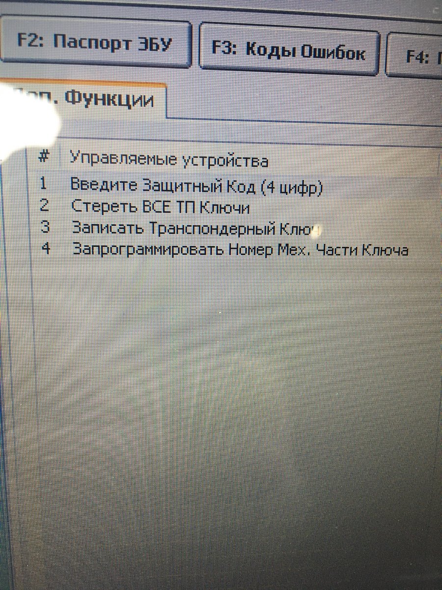

Иммо, внутри мотя, пин из нее достал. В меню по иммо не густо, в моторном совсем
ничего нет по иммо

А если попробовать зайти через immo?
Там потребуется пин и засинхрить?
Из моторного...без пина...опком...вкладка доп функции или программирование...руки помнят.

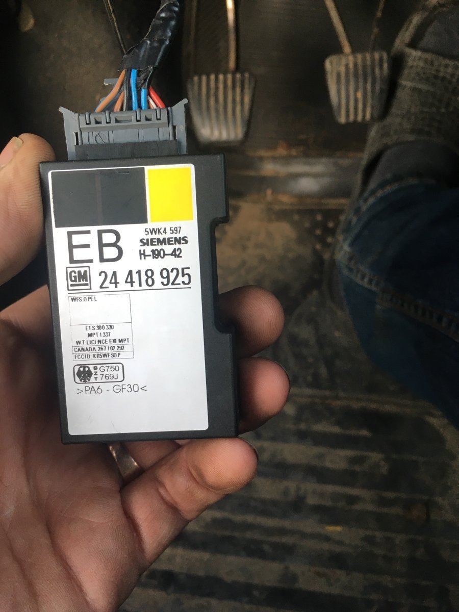

Теперь видно по картинке - это immo-2 Generation II,  моторник ме1.5.5.....Похоже только ТЕЧ2....
Что старые,что новые,всегда гемор ,а можете фото блока и потроха сделать?
