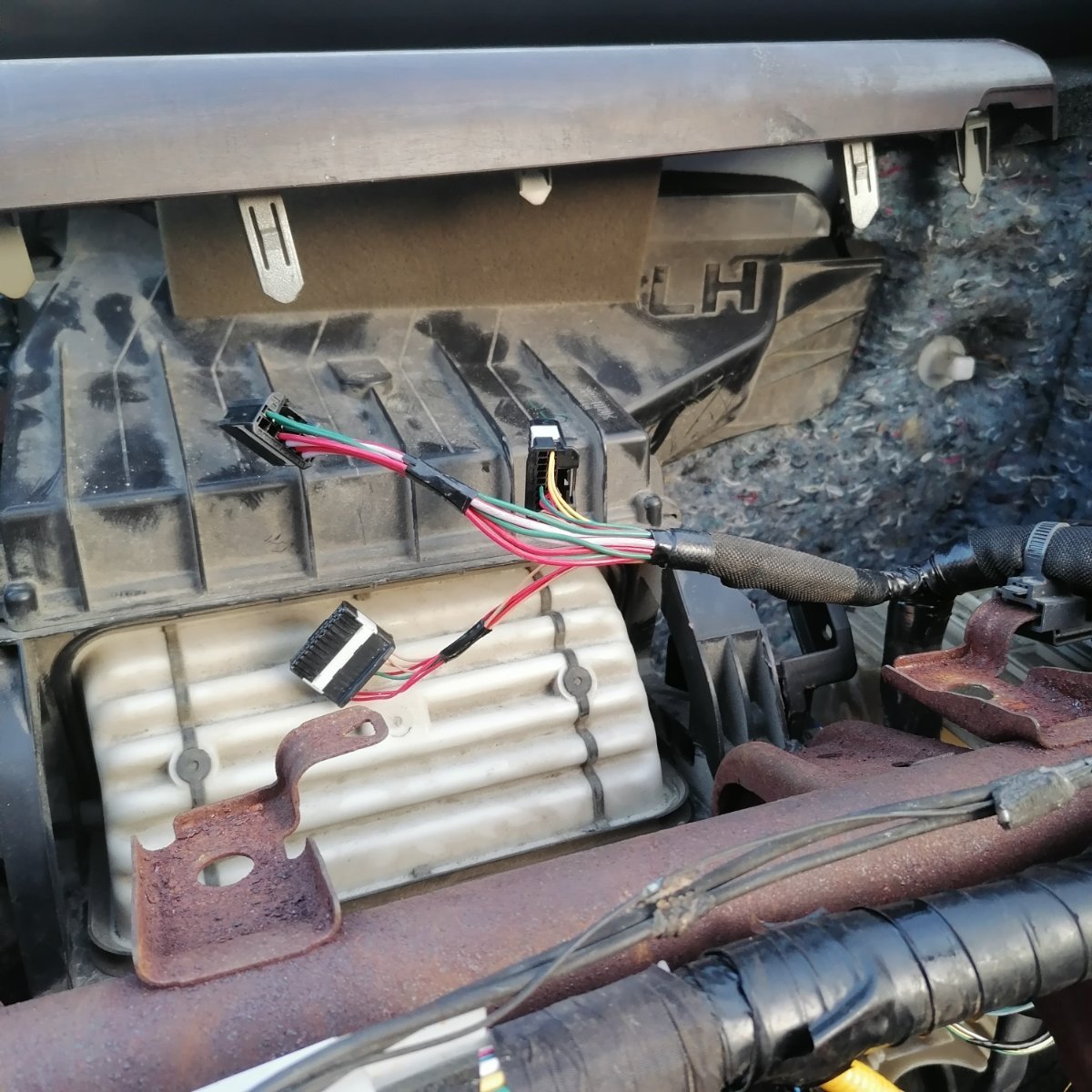

Также в правом верхнем углу (под торпедо) 3 разъёма которые ни куда не подключены  - возможно там должен стоять какой-то блок, но владелец утверждает что ничего не было и разъёмы просто болтались.
