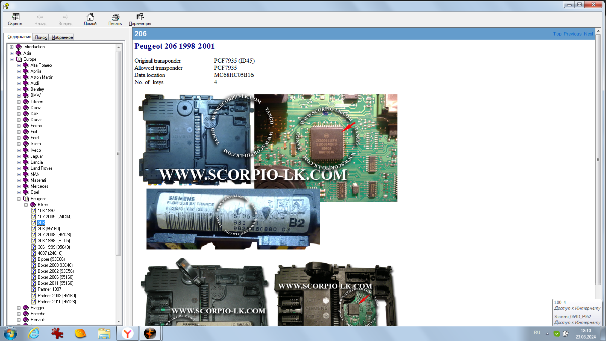

Evgeny96 Опубликовано 23 августа, 2024 Автор Опубликовано 23 августа, 2024 Как то к ниму можно на столе подключится? есть точки подключения? поделитесь пожалуйста
Sogd Опубликовано 24 августа, 2024 Опубликовано 24 августа, 2024 в оранже точки подключения есть. но если вопрос задается - проще выпаять и в панельку
Evgeny96 Опубликовано 24 августа, 2024 Автор Опубликовано 24 августа, 2024 Пробовал UPA и п точкам и выпаивал безуспешно
