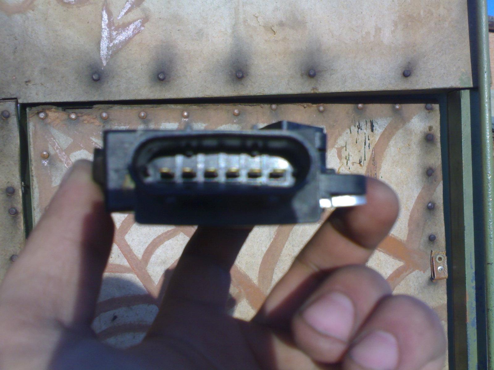

1.8 ECI MULTI 91 или 93 год завтра фотки этой площадки скину. правда снимал на телефон. Да согласен датчики одинаковые скорее всего. Там стоит круглый диск с окошками, 4 одинаковых ( я так понял это на искру) и одно длинное ( это на определение положения вала) И распологаеться длинное под одним из маленких. Вот теперь вопрос - срабатывает сразу оба датчика во время прохождения диска с двумя окошками?, (то есть Эбу смотрит- АГА вот два окна- это 1 цилиндр) или просто одним глазом смотрит?то есть - один глаз на искру, другой на впрыск?. А вот еще :до меня клиент сьездил на диагностику там ему сказали что здох ЭБУ ( врут наверно) в крайнем случае я им не верю.Эбу вскрыл там даже муха не сидела, чисто и пахнет хорошо.

вот фото

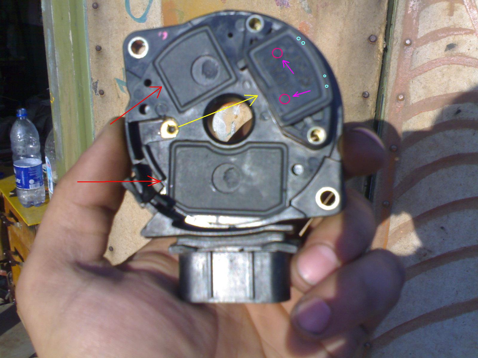

Просмотр сообщенияpartisan (04 Июнь 2010 - 18:57) писал:
Короче пробуй менять этот датчик , ну или на свой страх и риск, пробуй его разбирать,но честно говоря ничего хорошего не выйдет!!! А так нужен донор! За 6 лет работы на самого себя всего 2 раза встречал сгоревший ЭБУ.
Да уже разбрал. :36_1_54: теперь можно покрасить кузбаслаком и выбросить :))) Красными стрелками показаны места установки гетенаксовой платы (приклееной изнутри) Желтой сами датчики. Ну и кружки это провода, в месте, двух половинок датчика.
