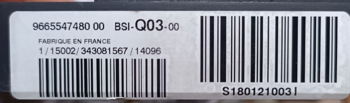

Добрый день друзья. Помогите достать pin из BSI Citroen C4 B7.
Дамп 95256 и фото наклейки BSI в приложении.
Заранее благодарю за помощь.
BSI JC C4 B7 95256.bin

Пин подсказали, но пока не проверил его. Тот который подсказали, как тот что вы написали, но в обратном порядке.

Пробег подтверждаю 310666, PIN 2SW9. Может кому нибудь пригодится для примера. Пин внизу дампа в не зашифрованном виде повторяется 2 раза.
