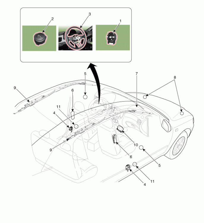

Расположение компонентов:
1. Часовая пружина
2. Подушка безопасности водителя (DAB)
3. Рулевое колесо
4. Преднатяжитель ремня безопасности (BPT)
5. Датчик бокового удара (F-SIS)
6. Боковая подушка безопасности (SAB)
7. Подушка безопасности пассажира (PAB)
8. Датчик лобового столкновения (FIS)
9. Шторка безопасности (CAB)
10. Модуль управления дополнительной удерживающей системой (SRSCM)
11. Датчик бокового удара спереди (G-SIS)
SRSCM/датчик бокового удара (SIS)
Система датчика бокового удара (SIS) состоит из двух датчиков бокового удара давления. Датчик (P-SIS), установленный в каждом центре модуля передней двери. (левый и правый).
Датчик бокового удара давления также называется P-SIS, потому что он определяет давление из-за столкновения в месте его установки.
Датчик бокового удара также называется A-SIS, потому что он определяет ускорение.
SRSCM определяет срабатывание подушки безопасности и время срабатывания через сигнал столкновения SIS, когда произошло столкновение.
Компоненты и расположение компонентов:
1. Давление датчика бокового удара (П-СИС)
2. Передний гравитационный боковой удар Датчик (G-SIS)
