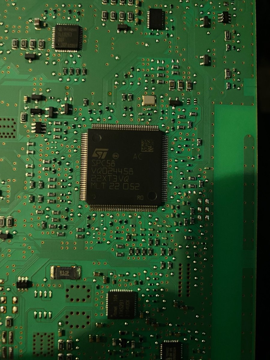

MihaNik5959 Опубликовано 18 марта Опубликовано 18 марта Great Wall Motor Haval Chitu 2021. При попытке считать пин для обучения ключа, почти вся электрика перестала работать, по диагнотике кучу ошибок, в основном жалобы на блок BCM. Какие вариаты есть его оживить или как "закодировать" новый блок?
viktor9950 Опубликовано 18 марта Опубликовано 18 марта Какие то сказки. При чтении пинкода легла машина. Отключите клейму аккумулятора и всё оживет. Если конечно не пытались записать
MihaNik5959 Опубликовано 18 марта Автор Опубликовано 18 марта Имено чтение пин кода, акум скидывали, авто на связи пока пытаешься двигать сиденьем, это наверное единственное что работает...
viktor9950 Опубликовано 18 марта Опубликовано 18 марта (изменено) Разбирайте блок бсм смотрите что за процессор стоит. Похоже загнали в бут режим и у сё. Пробовать прочитать и записать. Изменено 18 марта пользователем viktor9950
MihaNik5959 Опубликовано 19 марта Автор Опубликовано 19 марта Всё же если блок менять, то какой ход действий, не достоатчно же просто ключи через all key lost прописать?
