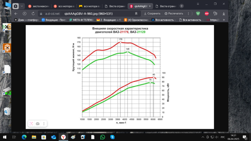

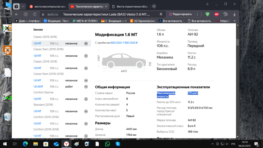

Мотор заводской 129-ый.скорость 175 по спидометру,Тюненг только прошивка.Катализатор на месте. Самое интересное на 3 передачи до 6000 об.разгоняет ,а вот на 4-й передачи только до 4500об.крутит  и на 5-й больше  4000 об.не крутит..Интересует ограничение скорости в прошивка двигателя или в каком-то другом блоке.

может этот момент расставит точки над вопросами -меняйте вал , что бы планка момента сместилась в право

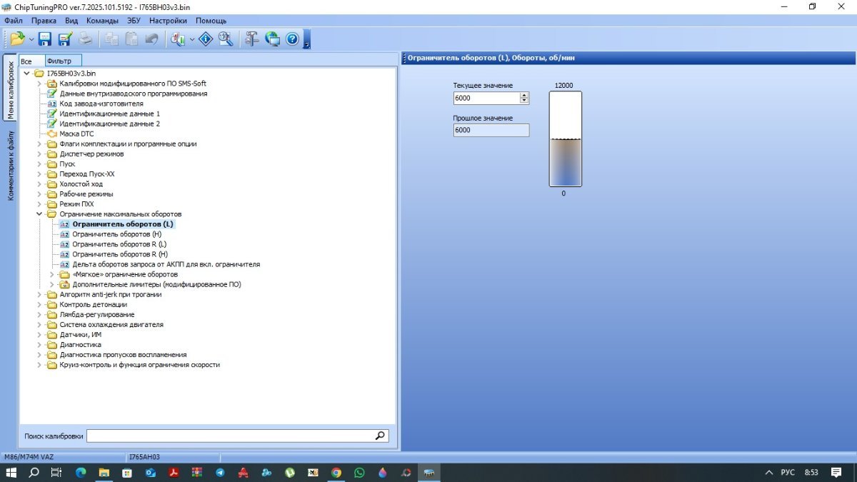

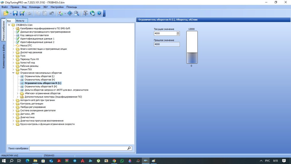

В заводской прошивке 2 ограничения оборотов. 6000об. и 4000об. А вот ограничения по скорости в прошивке нет. Т.Е сколько железо вытянет, столько машина и поедет.

еще бы расшифровать значения  L-ограничитель  H - ограничитель по высокой температуре масла R  задняя передача или неисправность дс  -4000 об - я так думаю ,что при неисправности датчика скорости - расшифровка все прояснит
