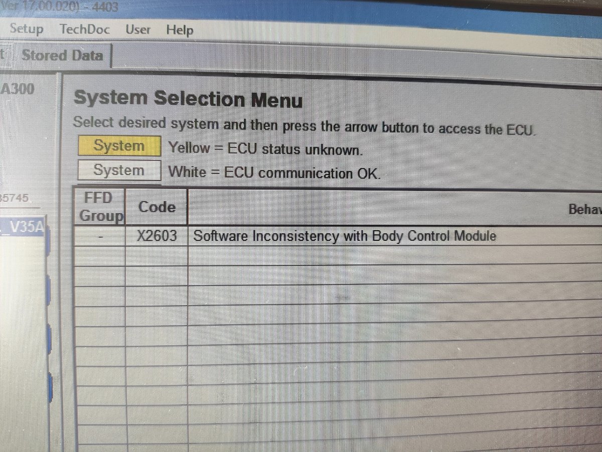

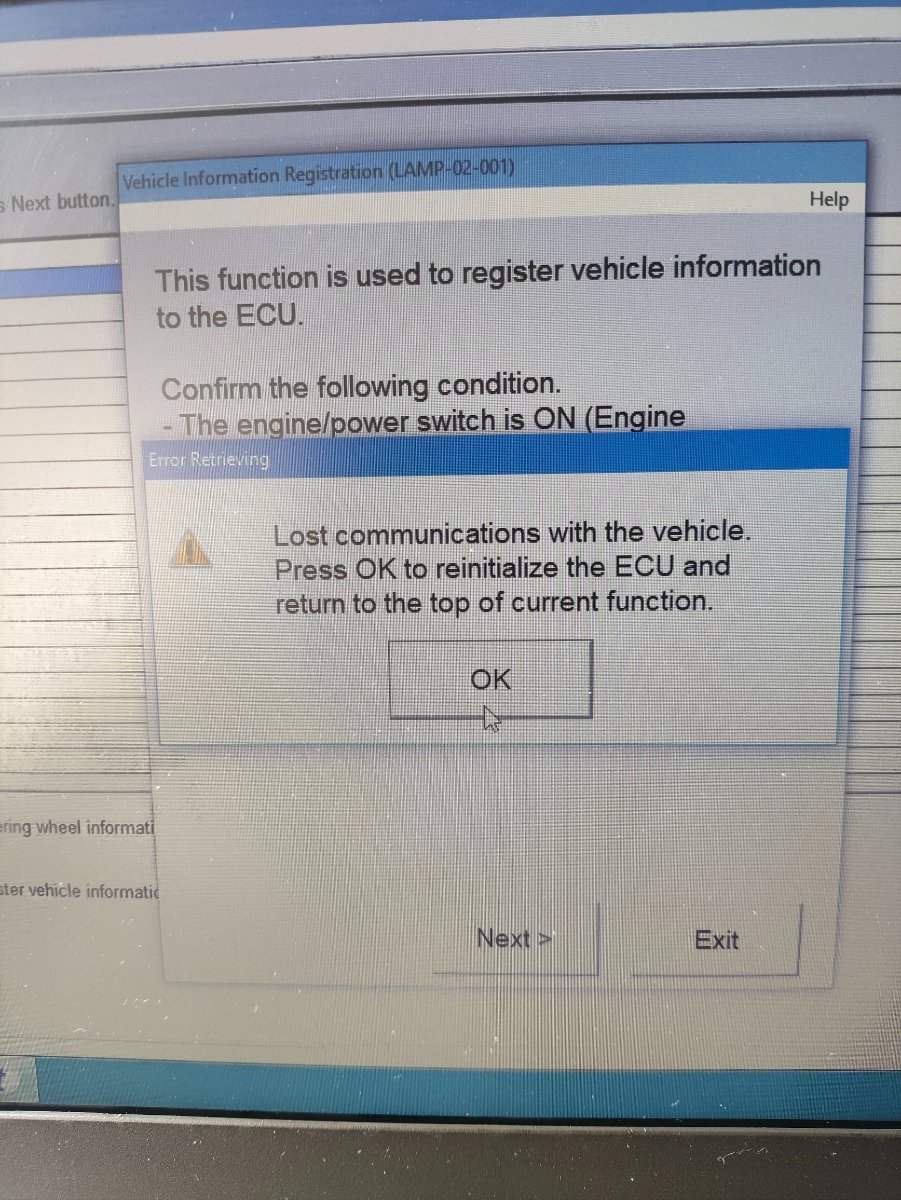

LC300, 2024, после ДТП поменяли фары на оригинальные - все работает, только на щитке пишет неисправность фар. Ошибок нет, есть в Rob X2603-не удаляется. До этого на приблизительно таком же крузаке делал инициализацию датчика фар(веса) и ошибка уходила. На этом инициализация проходит, а ошибка не уходит. Там есть даже регистрация данных авто в ECU-не проходит. Кто-нибудь сталкивался?
