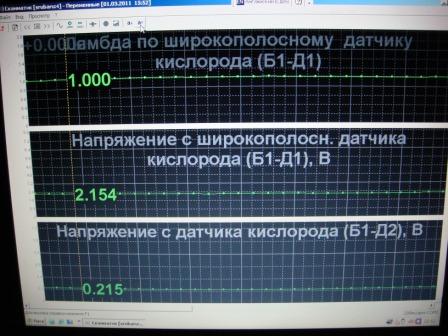

скажите на какой кислородник ругается Р0137 низкое напряжение ДК (Б1 Д2), АЦП на нем 2,5 В и стоит на месте, не реагирует, и есть ли какая замена кроме оригинала. Машина форестер 2009 2л АКПП
Спасибо

А точно 2,5в,не0,25в?

ой перепутал 0,215 В. Где нибудь почитать про это все? Сбрасываешь где то через 1 час появляется, и еще круиз моргает
Сообщение отредактировал max210876: 01 Март 2011 - 20:00

а по диагностике неизвестно какой 1-й, 2-й или3-й?. Придется выдергивать по одному
Сообщение отредактировал max210876: 02 Март 2011 - 00:30

Просмотр сообщенияmax210876 (01 Март 2011 - 17:37) писал:
Спасибо
1.CHECK REAR OXYGEN SENSOR DATA.
1) Warm up the engine until engine coolant temperature is higher than 75°C (167°F), and keep the engine speed at 3,000 rpm. (2 minutes maximum)
2) Read the data of rear oxygen sensor signal using Subaru Select Monitor or general scan tool.
NOTE:
• Subaru Select Monitor
For detailed operation procedures, refer to “READ CURRENT DATA FOR ENGINE”.
• General scan tool
For detailed operation procedures, refer to the general scan tool operation manual.
Is the voltage 490 mV or more?
2.CHECK REAR OXYGEN SENSOR CONNECTOR AND COUPLING CONNECTOR.
Has water entered the connector?
Completely remove any water inside.
3.CHECK HARNESS BETWEEN ECM AND REAR OXYGEN SENSOR CONNECTOR.
1) Turn the ignition switch to OFF.
2) Disconnect the connector from ECM and rear oxygen sensor.
3) Measure the resistance of harness between ECM and rear oxygen sensor connector.
Connector & terminal
(B137) No. 18 — (E22) No. 4:
(B134) No. 29 — (E22) No. 3:
Is the resistance less than 1 Ω?
Repair the harness and connector.
NOTE:
In this case, repair the following item:
• Open circuit in harness between ECM and rear oxygen sensor connector
• Poor contact of coupling connector
4.CHECK HARNESS BETWEEN ECM AND REAR OXYGEN SENSOR.
2) Disconnect the connector from rear oxygen sensor.
3) Turn the ignition switch to ON.
4) Measure the voltage between rear oxygen sensor connector and chassis ground.
(E22) No. 4 (+) — Chassis ground (−):
Is the voltage 0.2 — 0.5 V?
Replace the rear oxygen sensor.
NOTE:
• Open circuit of harness between the ECM and rear oxygen sensor
• Poor contact in ECM connector
5.CHECK EXHAUST SYSTEM.
Check exhaust system parts.
NOTE:
Check the following items.
• Loose part and improper installation of exhaust system
• Damage (crack, hole etc.) of parts
• Loose part and improper installation between front oxygen (A/F) sensor and rear oxygen sensor
Is there any fault in exhaust system?
Repair or replace faulty parts.
Прикрепленные файлы
  • Прикрепленный файл  en-06710e.pdf (32,66К)
    Количество загрузок:: 10
Culiuc Igor Platform S.A.R Moldavia
1

  • Пол:Мужчина
  • Город:Саранск
  • Интересы:Ничто не заменит давления, создаваемое турбиной, если только инжекторный РПД с компрессором. Аксиома
Отправлено 02 Март 2011 - 11:15
смотрел, кто то уже копался, припаяны в разрыв провода, резистор с керамическим конденсатором
0

после сброса ошибки чек быстро загорается?

на ХХ не загорается, 1-1,5 часа и загорается

Отсоедини аккум и коротни кондер что в разрве дк стоит ( ту что ты нашел "приблуду")(коротнуть только для разряда кондера а не на постоянно соединить !)и посмотри будет ли после этого ошибка.

Славик, объясните смысл разрядки конденсатора?

чтобы он заново стал работать .

Поясните вот это?
(E22) №4 (+) — Масса кузова (–):
Составляет ли величина напряжения 0,2 — 0,5 В?
Замените задний датчик кислорода.
Устраните неисправность в жгуте проводов и разъеме.
Сейчас посмотрел по датчикам на existe
Subaru 22641-AA381 (Б1,Д1) цена 10000, аналог Denso Dox-0308 -5900р
Subaru 22641-AA831 (Б1Д2) -8900
вот схемку нашел, но на машине заметил, резистор паралельно к конденсатору (может не правильно соединена обманка)
Прикрепленные файлы
0

Попробую снять обманку, и напряжение глянуть через сканер, должно по описанию 490мВ, если не поднимется, сенсор на мусорку
