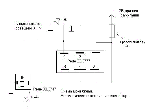

Я сделал включение света по такой схеме
Описание
В этой схеме используются стандартные комплектующие автопрома, так что сидеть с паяльником не потребуется. Этим исключается наличие оригинальных изделий, при поломке которых снова придётся идти к человеку с паяльником.
Используем:
- электронное реле задних противотуманных фар (ПТФ) для 2110 (2115) 23.3777 (2114-3747), которое с 2001 года ставится и на ВАЗ-21213/214;
- электромагнитное реле типа 113.3747;
- колодки для реле и провода с клеммами, датчик скорости
Работа:
при включении зажигания схема переходит в режим ожидания, и при начале движения, получив сигнал от ДС, включает свет и реле К3, которое своими контактами К3.1 разрывает цепь ДС, сигнал которого нам уже не нужен. При выключении зажигания схема возвращается в исходное состояние. Штатное управление освещением остаётся без изменений.
Нефиксируемая кнопка позволяет при длительной остановке, не глуша двигатель, выключить свет или наоборот, не дожидаясь начала движения, включить свет.
Управляющий сигнал, с контакта 4 реле ПТФ, можно подключить не к головным фарам, а например к ПТФ или фарам дневного света.
Изменено пользователем rush01

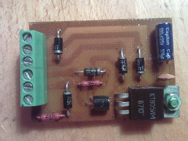

Вот решил добавить еще один вариант печатной платы к схеме управления ходовыми огнями, выложеной выше, а так же фото собраной платы.
Плата под клемы.rar

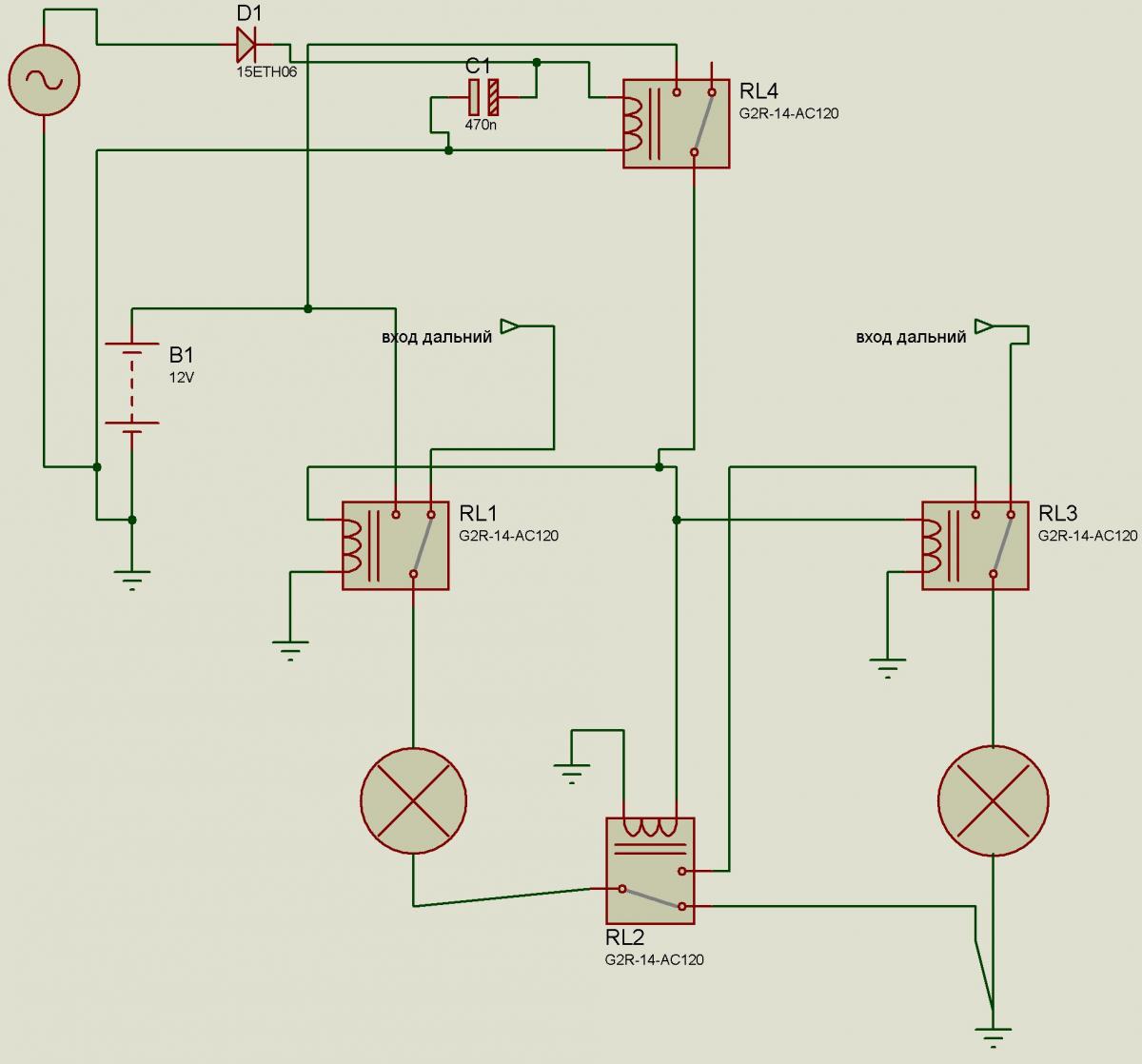

Себе сделал дальний свет в пол накала, с запуском от зарядки. Езжу везде - никаких вопросов...
выложи схемку посмотреть
Примерно так...
Примерно так...
спасибо,понятненько.
Я думал на ключах из транзисторов схемка.
На транзисторах это для продажи и нагоняния жути на клиента, а для себя - просто и надежно...
