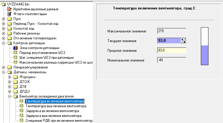

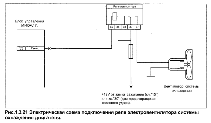

При включении вентилятора охлаждения проседают обороты и напряжение падает до 11.2,в комплектации галка стоит,пробовал выставить больше шагов РХХ не помогает,грешу на генератор 72А(слабоват?)
может из-за схемы подключения косяк,подключил через замок,как и было с завода,только на 33пин кинул подтяжку с реле,или питание реле обязательно с АКБ надо?

P.S. волга 3102,змз406,микас 7.1-31,пзу580
От АКБ
Параметр, смещение РДВ  при вк. вентилятора.

Параметр, смещение РДВ  при вк. вентилятора,в сток прошивке 13 шагов,увеличил до18,не помогло
вентилятор БОШ 30А,если от акб запитать схему,при заглушеном двс высасет аккум

Если замок усиленный, то можно и 30А гнать через него.
РДВ не резиновый, упёрся
не совсем понял,куда упёрся,если он в рабочем положении,т.е при хх вкл кулер шагов при этом 95,
или ещё шагов добавить в прошивке где то до 23-25?
при включенном винте, исп.мех. добавь шаги РДВ до нужных оборотов. Разницу в параметр.
