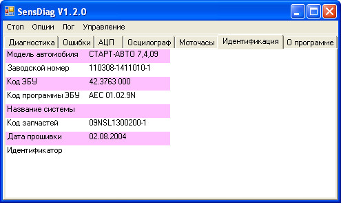

Иденты дайте в студию
Микаса?
Микас 7.6
110308-1411010-10
V-09N-SL130020
07.2004г.
Славута 1.3 Мемз 3071.
Вот ещё, сегодня нашлось.
