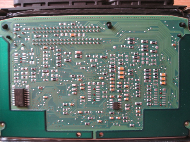

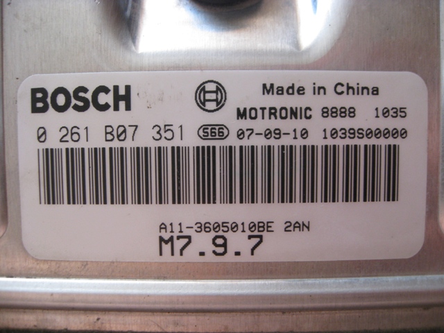

современные контроллеры Январь 7.2+, Bosch M7.9.7+, Микас-11хх, М7.3 используют процессор с внутренней памятью и не имеют внешнего FLASH.

Подскажите возможно прошить Амулет с блоком 7.9.7 загрузчиком CombiLoader 2.1.8 обычным к-лайн адаптером от rd-lab и какую прошивку лучше поставить и где ее купить?
Да вот столкнулся с проблемой что не могу подключить к блоку к лайн адаптер в инструкции к блоку написано что надо на массу замкнуть или резистор впаять, а у меня внутренности не такие, не подскажите что с этим сделать? и как соедениться с программой
поискать надо на форуме спеца из своего региона,он все сделает
Если вы про Комбик 2.1.8 с номером 1234, то врядли у вас что-то получится!Нужен загрузчик который шьет без доработки блока.
А дорого у вас в регионе прошить этот блок?Может и правда не стОит самому заморачиваться?
Да где то 3 т.р. Интересно же самому все сделать, пока что буду стараться, интересоваться.
