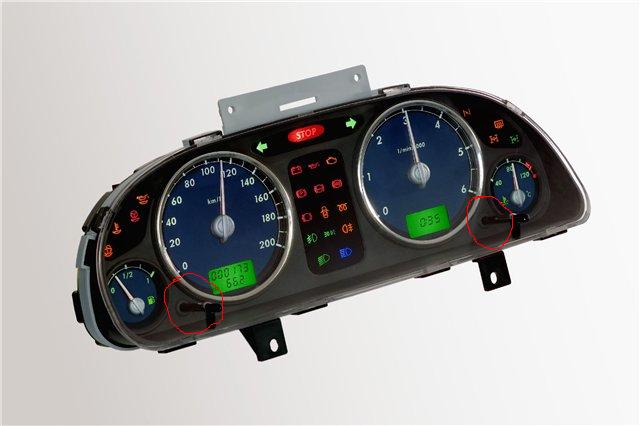

Клиент пропадал так как нашел способ решения проблемы - нажатие одновременно двух фишек на приборной панели. На непродолжительное время помогает. Ему подсказал другой такой же бедолага.
Должен подъехать на днях.
Что бы это могло быть? Может кто-то встречался с подобным?
