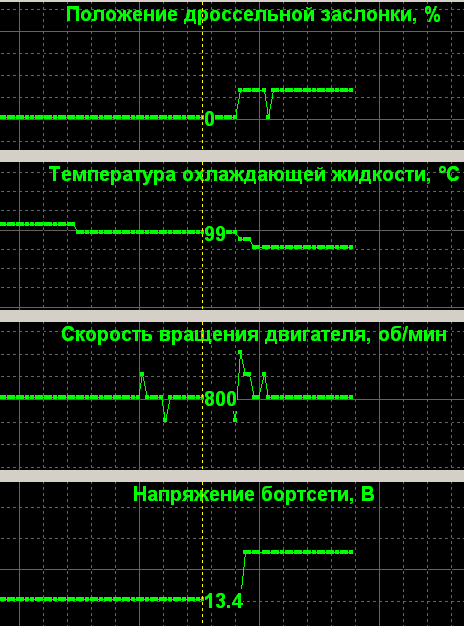

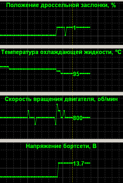

Объясните пожалуйста. Авто 2112 -1411020-42, это во время включения вентилятора охлаждения и после его выключения. Почему ДПДЗ стало +1
