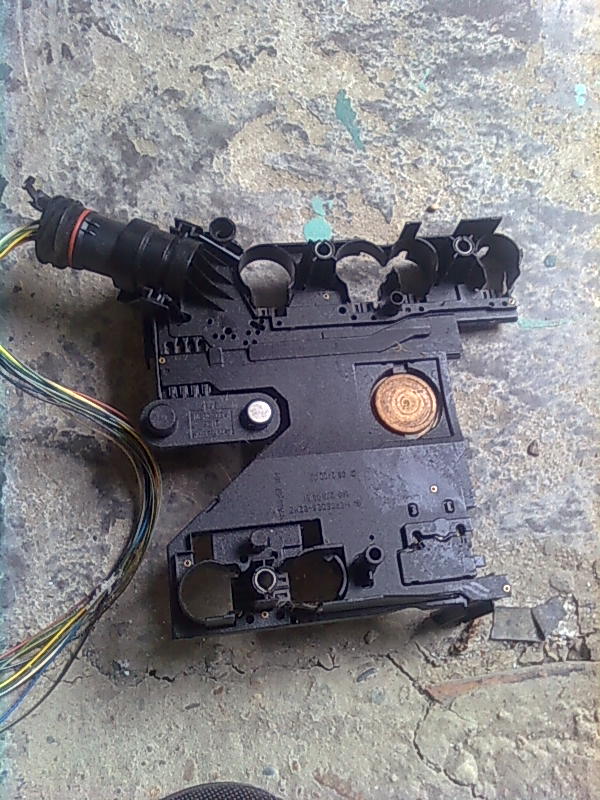

Скорей всего виновата коробка,под ногами пасажира стоит эбу коробки(прикрученный к железному считу) не знаю как но в него попадает масло,сними помой,прозвони проводку от эбу до коробки,не поможет в коробасе блок под замену,я недавно с таким мерином возился,дросель менял и мыл и продувал 10-15 км проезжаеш и от в аварию уходит ехать перестаёт как только температура в коробасе выше 70градусов поднимается,вот такие танцы с мерсом были.
пы.сы. Виновник торжества на фото.
А не вскрывали, что там внутри?
Это плата в которой соленоиды стоят,ну в общем почти вся электроника этого коробаса
