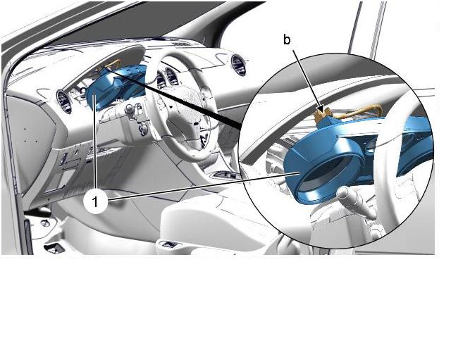

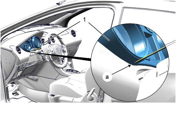

Всем привет, чтота не получилось снять приборку с этого пыжика, кто снимал объясните куда что и как .

а на 308 с низу защелки на сколько помню, как на 307

И как с этими защёлками бороться куда и чем лучьше надовить или потдеть их чтобы панель вытащить, вчера что только не делал вся трещит но не выходит , клиент ещё рядом сидит при каждом щилчке ойкает, отпустил я его чтобы конкретно узнать как её безболезнено вытащить

засовываешь две спицы в эти отверстия и надавливаешь их концы вниз, и тянешь панель на себя., все просто.

Спасибо , в нети нашол информацию по снятию, с твоим описанием всё сходится, думаю теперь будит проще.
